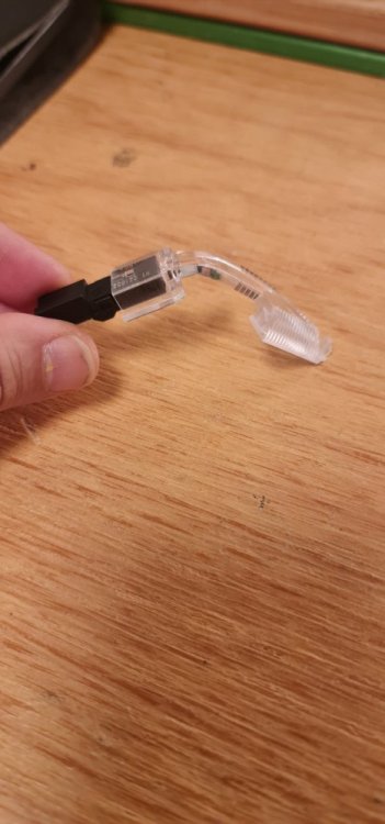

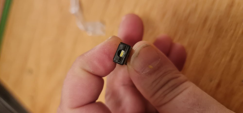

Si encuentras un Led de dos patas mejor o que entre en el capuchón negro avisa y comparte es que eso nadie lo hizo y yo pues busque una solución en su momento Me alegra que te sirvieran mis datos un abrazo -

Tienes q buscar el Led de 2 patas rojo en la tonalidad q te guste.. Tomate tu tiempo 6 lo encontrarás -

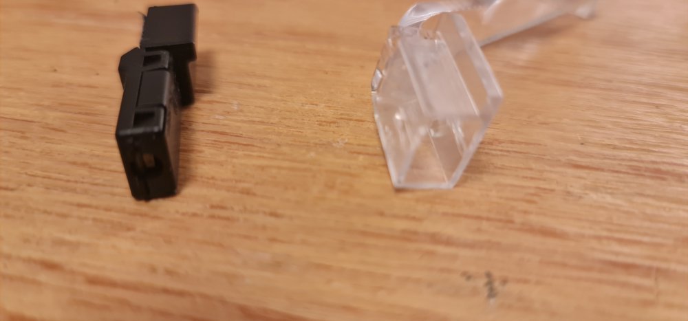

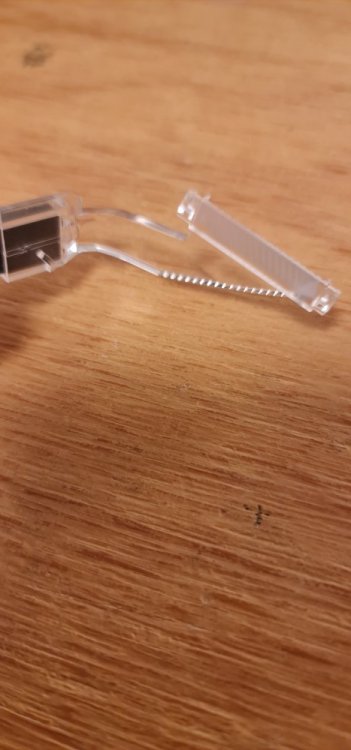

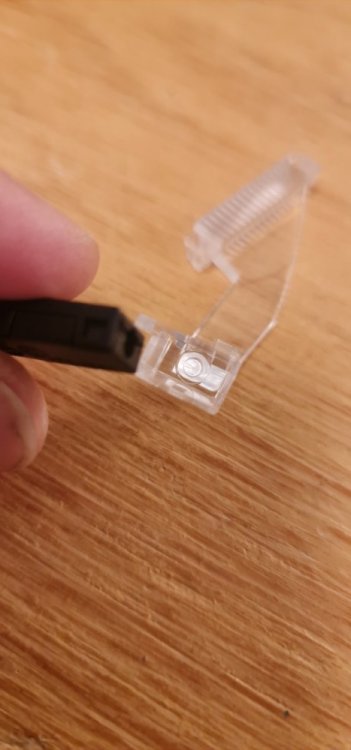

Los plafones vienen de varias generaciones los más antiguos venían 100 Porciento transparente pero la parte de arriba la q da al exterior del auto lo cobrian de un papel metalizado para refractar más... Luego hay totalmente transparentes y otros mitad blanco mitad transparente. Yo tengo las 3 generaciones Porq fui comprando recambios y luego siempre termine tapando todo con papel metálico y encima con cinta negra para q no escape ni una gota de luz -
Luz Ambiente Interior
Hernán Diego responde a Marcos R.M de discusión en Audi A4 / Allroad B9 (A partir de 2015)
El plafon blanco no es necesario q lo quites Porq cumple la función de transportar la luz por arriba es blanco y por debajo transparente como una tira de fibra óptica Ese plafon tiene 2 trabas y va a 45 grados insertado.. Si tiras mal si lo romperás por eso decía de desarmar la manija para desarmar completo y probar Pero con q insertes el Led al inicio del plafon blanco ya iluminará la manija ten en cuenta q son luces de cortesía por eso van indirectas para alumbrar tenue o poco.. Sino sería un farol de noche Pon el Led al inicio del plafon blanco sin quitarlo lo encintas y fijas y prueba la luminosidad empalmando al cable q alimentaba el viejo -
Claro en ese caso lo pones directo y lo empalmas directo al cable qué alimentaba el viejo Led. Pones cinta metálica para refractar más y listo La luz irá directo vía refracción a la manija Prueba y me cuentas -

Hola yo no estoy entendiendo tu pregunta Que es lo que necesitas que te aparezca en el mmi la posibilidad de colores?? Eso con el odbeleven se hace sin problemas no necesitas vag com. Yo lo hice por el solo hecho de tenerlo. Yo solo llevo un color y fui modificando los leds para tener mi gusto en cada lugar yo parti de blanco. -

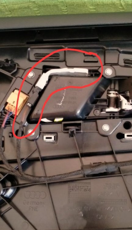

Y sí deseas desarmar manija.. Es quitar los clips del plafon plástico luego los 4 tornillos q muestro y último desencastrar la manija del plafon Prueba extraer el Led sin más -
Fijate de extraer el enchufe negro sin quitar manija, ahí ya tendrás el Led en la mano No hace falta desarmar manija ahí lo estoy viendo en mis paneles de prueba Yo desarme todo pero el Led en si mismo sale sin más Tiras de la flecha roja y dentro de ese conector esta el Led -

Yo te recomiendo quitar la manija son un par de tornillos y unos clips y sale y súper fácil de colocar nuevamente.. No arriesgues a romper Quita plafon plástico y manija q son un conjunto Luego la manija con el Led y lo trabajas tranquilo Puede q salga como tu dices pero yo nunca tiro de piezas siempre desmonto paso a paso y todo va saliendo Yo te comento como yo lo hice -
Debes desmontar el conjunto armado rojo de plástico que lleva encastrado la manija mediante 3 sujeciónes q es la parte azul y ya con la manija en la mano quitas el Led violeta Se entiende? -

Debes desmontar el panel completo interno de la manija luego desmontar la manija y luego desmontar el sistema de iluminación Se entendió? -
Las fotos las estoy haciendo yo osea si necesitas algún detalle te lo intento mostrar mejor Pero lo q deseo que entiendas es esto Imagina q tienes un Led pequeño pero no es de 2 patas sino con 2 cables.. Lo q haces es agujerear el capuchón y empalmas a mano a los 2 cables 12 volts q te levan corriente lo importante es q el led quede atrapado en ese capuchón así encastra con lo demás... La alimentación como dije yo no conseguí de 2 patas rojo y mirado para adelante conseguía azul y miando para arriba Porq tiene q tirar luz para adelante y no para otro lado sino perderás lumibicensia. Bueno yo no seguí ningún tuturial ni me guíe por nadie hice las cosas a mi manera y no vi que nadie lo halla hecho por eso lo hice así.. Además esta tal escondido dentro de la puerta q no se ve nada encima va luz a una pieza q va a la manija y esa tu no la tocas para nada. Abrazo -
