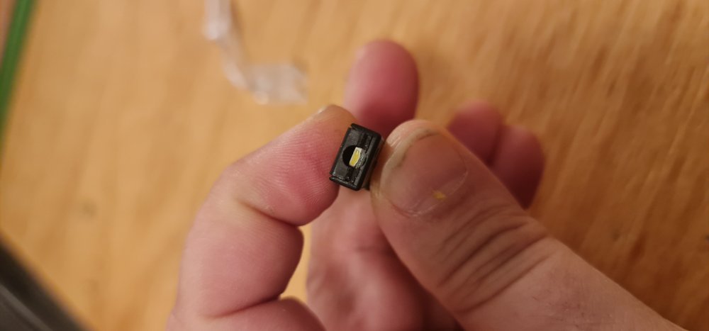

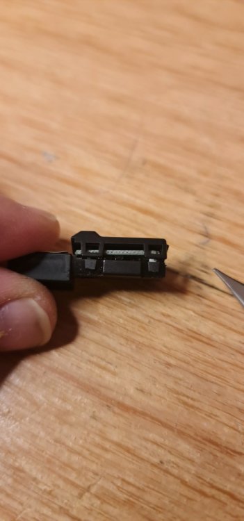

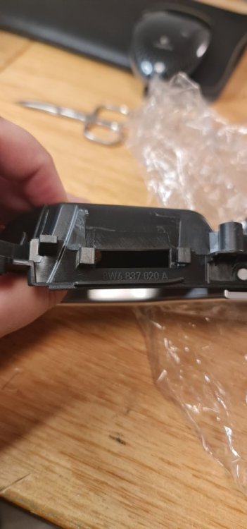

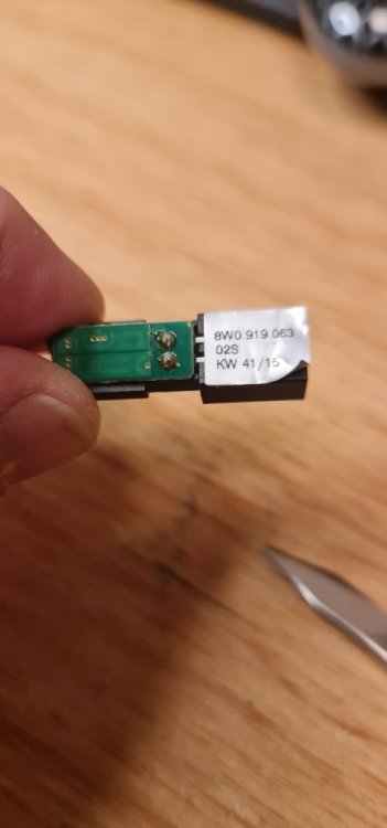

Te lo intento explicar un poco más detallado Los de aliexpres te envían 2 molduras una larga y una corta.. Ambas molduras tienen incrustada una fibra transparente como las que tu has puesto en las puertas osea es un tubo transparente que solo conduce luz no es una tira led es un tubo transparente así lo entiendes mejor. La larga al ser tan larga de cada lado necesita un foco Led de cada lado. La corta solo uno Los cables que manda el chino son para robar RGB y traen 3 leds los cuales tu no puedes usar porque son RGB y necesitás comprar 3 en carat garage qué sean del color que tu elijas digamos azul. Cuando tengas todo sobre la mesa lo que debes hacer es quitar el capuchón negro de los 3 qué manda el chino y quitar el Led rgb osea la plaqueta con el led. Ahora haces lo mismo con los de carat garage quitas las plaquetas y las pones en los capuchones negros del chino. Porq hacemos esto? Porque los diámetros de las fibras son distintas las de aliexpres a las de audi. Usamos los capuchones qué encastran bien en las fibras y dentro les ponemos los de Catar garage para que el color sea el mismo osea el mismo tono para que quede parejo Luego robas corriente de los pies Y la instalación en el torpedo es simplemente desarmar tornillos -
