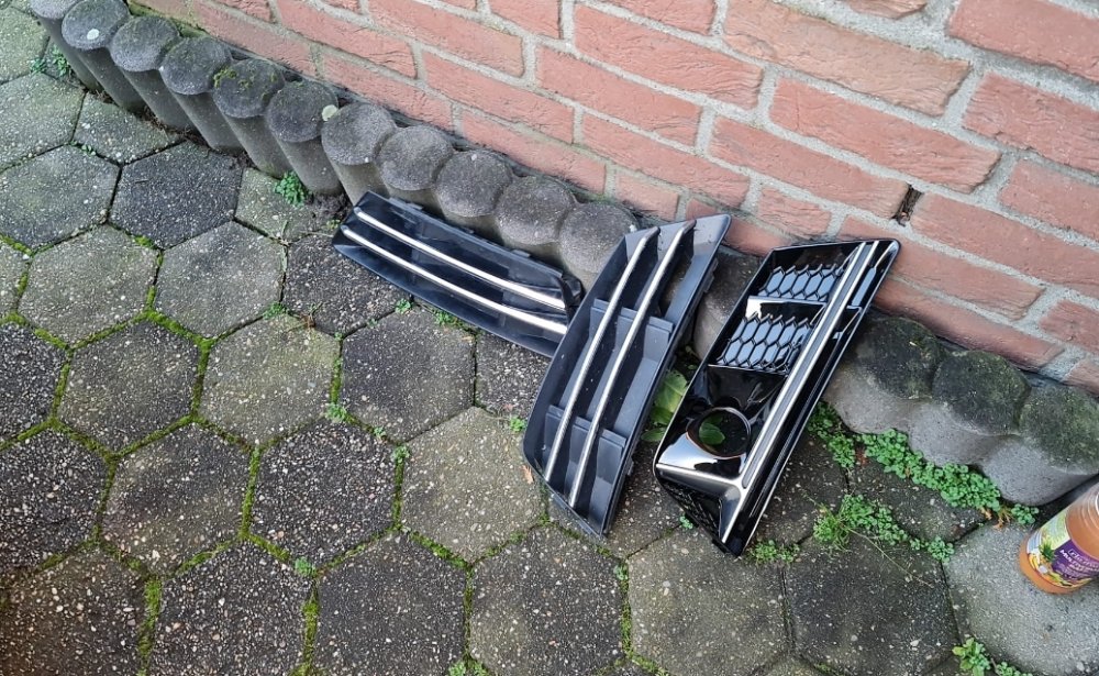

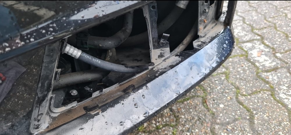

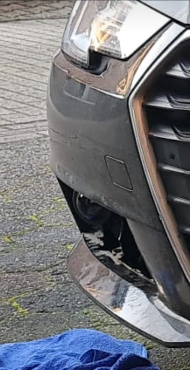

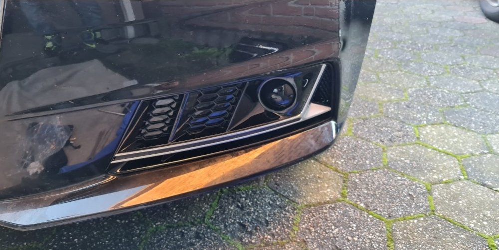

La instalación es como comente Metes los dedos y sin miedo tiras hacia afuera de forma pareja y salen Luego debes atornillar las bolas y luego pones a presión los embellecedores con cuidado ya que deben calzar bien en el orificio de la bola Cualquier duda te ayudo -
¿Qué le has hecho hoy a tu A4 B9?
Hernán Diego responde a alagar27 de discusión en Audi A4 / Allroad B9 (A partir de 2015)
Buenos días aquí te paso una dirección de aliexpress https://a.aliexpress.com/_EQOFIWj Solo ten en cuenta tu paragolpe osea hay dos modelos de estos embellecedores Paragolpe sline y paragolpe no sline Luego tienes 2 colores Con el ribete plateado como llevo yo y el otro es exactamente igual pero en negro para los que le gusta el acabado negro Ejemplo de ambos paragolpes El que es en formato V seria para sline El otro más redondeado para paragolpe normal Espero te sea de ayuda -

Ahhh vale.... No la central si o si desmontando parachoques si o si osea resumiendo.. Si se desea solo cambiar los embellecedores laterales donde antiguamente estaban los antiniebla esos 2 salen tirando y van a presión La central osea la grande si o si hay que desmontar paragolpe Porq ahí si tiene varios tornillos Y si van a cambiar las 3 pues con todo desmontado es mejor hacer las 3 desde atrás. Abrazo grande -

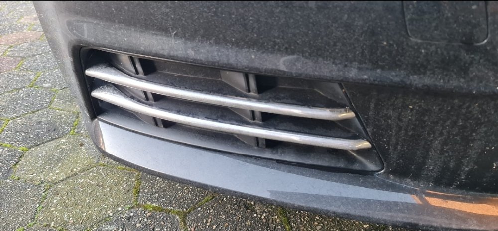

Las fotos q de ven son con un día típico alemán de lluvia yo instale igual y cuando quitas esos embellecedores hay mucha tierra entre el ambellecedor y el paragolpe en las fotos parece rayado etc pero no.. Es pura tierra q se va acumulando ya q la trompa chupa toda la suciedad. Limpié todo lustre todo y coloque las del detalle plateado con panal de abejas y las bolas acc -

Si necesitan que busque las viejas originales q vinieron con el auto en algún lado tiradas las debo tener es cuestión de buscar La única diferencia es que las originales traen 2 orificios chatos para meter la mano y tirar.. Estas no lo traen pero estas sabiendo que van a presión las quitaría con una herramienta de esas plásticas para desmontar grampas las naranjas esas que todos usamos. Bueno disculpen si desvirtúe algún tema pero como siempre con el afán de ayudar seguro desvíe algún tema de la calandra o algo y no fue mi intención sino la de ayudar Saludos -

En su día compré 2 modelos los que son todo negro brillante y los mismos pero con un detalle plateado osea 2 pares y me decante por el del detalle plateado y para mostrar tengo aquí con migo los mismos q puse pero la versión black glossy que a modo educativo de instalación es lo mismo y verán en las fotos que tome recién que por detrás solo hay grampas de las típicas de audi de encastre espero les sirva.. Salen tirando y entran a presión con el famoso audi clac clac clac
