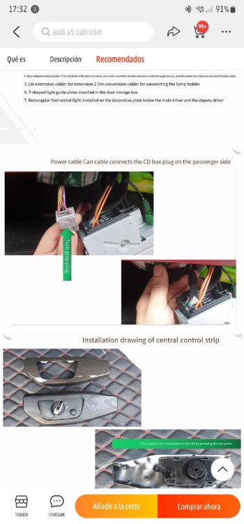

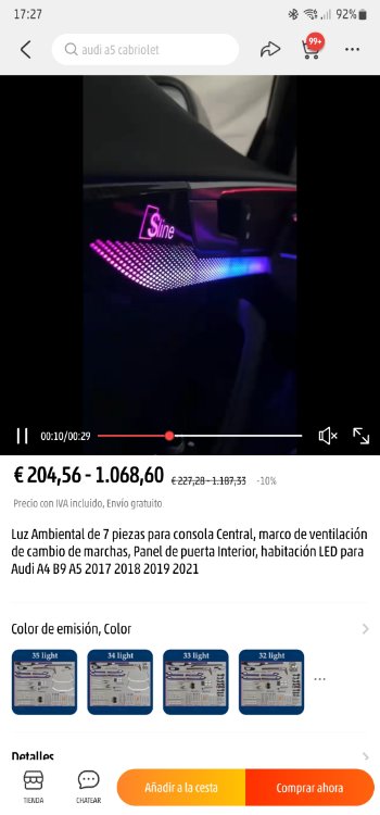

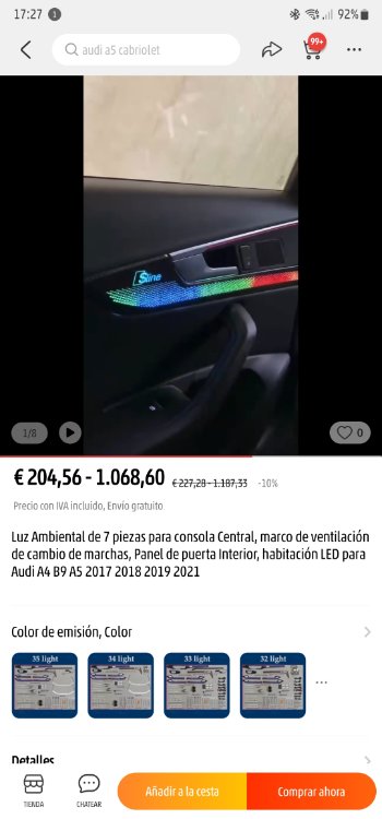

Lo dicho olvidate de los conectores Porq al ser 12v son 2 cables positivo y negativo el rgb si es más complejo pero en este caso al ser 2.. Sea el conector q sea o la forma parabólica o q lo haya inventado la nasa lo único q debe pasar es q conecte positivo al positivo y negativo al negativo... Aquí es q lo que se intenta es si el día de mañana pues lo quieres quitar para q quede igual a si nada hubiera pasado es que para respetar el conector bajo pies ahí si debes comprar los q tu has mostrado Los de la consola central son en otro formato son los cuadrados marrones grandes. Primero termina un sector luego prepara el otro para no mezclar conceptos abrazo
Exacto esos van perfecto.. Te lo armas en Y para robar corriente y listo solo ten en cuenta que de un lado van 2 leds del otro 1 Osea que coges corriente de 1 y luego lo repartes a 3 ... Eso sería acompañante serian 2 de la tira led y 1 de los pies Y del conductor coges corriente y lo repartes a 2 uno de los pies y otro a la tira Se entiende lo que digo??
Exacto
Desarma las carcazas de los capuchones de los leds y luego me cuentas Robar corriente lo debes hacer como tu quieras van en serie.. 2 con el del acompañante y uno al del conductor Como los unas no es importante yo en particular los puse para poder quitar y lo anterior queda como esta Busca conectores de 2 patas en AliExpress o en Ebay o directamente los empalmas Son como los cables para dar corriente en el maletero son en Y Solo q de un lado van 2 y del otro con 1 basta El posavasos es uno izquierdo y otro derecho y son distintos en el acodado debido a los clips Saludos
El Salpicadero sólo te sirve las 2 molduras con la fibra óptica la cual solo encaja en el cabezal del Led del cable chino Pero es un plástico pedorro qye se abre con un cuchillo y le pones la placa madre del Led de carat garage Los leds son una carcaza plástica q dentro hay como un chip con un Led q debe estar bajo el orificio de la boca de la carcaza Debes romper y armarlo para q funcione es muy simple suena a raro pero es una tontería
Yo te digo que comprar tu decides 2 leds de posavasos carat garage 2 leds lateral consola carat garage 3 leds de puertas los más económicos q venda carat garage para el Salpicadero AliExpress la tira de salpicadero Listo no des más vueltas Luego es armar cables para conectar eso es cable 12v más enchufes q tu elegirás como robaran corriente delos pies
Al estar haciendo una coneccion 12v solo usaras 2 cables.. Yo no se como quieres hacer las conecciones yo como carat garage envía los conectores de corrientes originales audi yo en esos extremos compre en ebay originales para conectar directamente y me Arme yo mismo mis cables roba corriente y del otro extremo robaras del de abajo de los pies en 3 tomas dos del lado acompañante una en el conductor. Esos cables los deberás preparar tu mismo comprando varios y cortando y empalmando a medida y encintados con tela. Se entiende?
Mira de lo del chino no te sirve casi nada ni los cables ni los leds Osea en carat garage compra 3 de los leds del color azul que te sean más baratos por ejemplo los de detrás de las puertas. Lo qye deberás hacer es desarmar el cabezal del Led del chino y quitaras el Led rgb y pal tacho.. Desarmas los 3 de carat garage para el Salpicadero y la plaqueta del azul la colocas dentro del cabezal del chino así con los 3. De esta manera la fibra óptica del chino que es distinta en la punta del original audi al tu haber cambiado las carcazas te encajara perfecto y el color como es de carat garage sera el mismo q los otros 4 de la consola
Todo bien hombre yo trato de ayudarte Entonces arrancamos con la consola central La sabes desarmar? En carat garage compra exactamente para los posavasos y para los laterales no cometas el error de pensar leds son leds y si alguno tipo el de la puerta es más barato pues coloco ese Porq los de la consola son acodados con clips específicos y ya con eso ya te aseguras no dejar grillos Osea compra esos 4 leds en carat garage y cualquier duda de desarme o colocación pues avisas y seguimos
Con respecto a los grillos deberás hacerlo de la mejor manera y esta en tus manos y ahí no puedo ayudarte si no eres cuidadoso pues los abra... Pero a ver aquí se presentan dos problemas. Y voy a aclarar algo Yo esto lo tomo como un hobby.. Para mi punto de vista el dinero no cuenta en el punto de lo que deseo hacer pues si representa un gasto q no puedo afrontar pues no lo hago, osea si yo hago algo y luego quedan grillos es porque algo está flojo o roto y ahí lo cambio por uno nuevo y no miro el dinero q cuesta yo no escatimo ahí en gastos porque hay gente que le duele gastar dos o tres veces a mi me duele si algo no me sale bien.. Yo o lo hago bien o no lo hago y el hacerlo bien implica que pueda romper algo y ahí voy a reponerlo sin pensarlo ni medio segundo. Dicho eso.. La idea es que sepas que quieres que deseas y llegar a ese objetivo.. Yo lo veo así. Nadie quiere gastar demás pero si haces bien las cosas no deberías preocuparte. Hablar de dinero es feo a mi entender, yo disfruto haciendo cosas y aprendiendo y eso en este mundo materialista siempre tiene un costo
Por eso vuelvo a decir lo mismo... Deseas comenzar por las puertas o la consola dime que quieres hacer primero Luego carat garage será la opción más cara pero Plug and play. Y si te resulta caro debes buscar tu en Ebay hasta q des con lo que dresses pagar.
Es que estas haciendo una ensalada enorme y mezclando todo. Los plafones yo por ejemplo los compré en ebay usados los 4 para q valiera más económico.. Y estaban inmaculados Los leds osea la luz si desde carat garage.. Los de las puertas son leds normales no necesitas q sean ni acodados ni nada solo q sean del color q tu necesitas
Yo hice y voy a apelar a mi memoria Porq fueron muchas cosas de luces A ver Consola 2 de posavasos 2 de lateral de consola 1 q me ilumina el sector del hueco a la derecha del botón encendido Puertas 4 traseros 4 plafones con fibra más 4 leds 4 para el sector de guardado de puerta 4 de iluminación roja de manija Puse también los 4 ojos de gato al abrir la puerta y los 4 de cortesía con aros audi 2 estribos sline 2 estribos A6 para atrás 2 en violeta turquesa para los parlantes Asientos 2 bajo reposa cabezas Los 4 bajo pies El torpedo completo En AliExpress son 2 partes Necesitas 3 leds azules 1 para la tira pequeña 2 uno de cada lado para la larga No se si me olvido algo pero seria eso Al baúl también le meti en la parte trasera bien bien al fondo 4 tiras leds muy muy finitas en azul y las 2 de adelante en blancas leds originales Guantera puse led venia una lámpara de la época del Ford T
