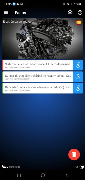

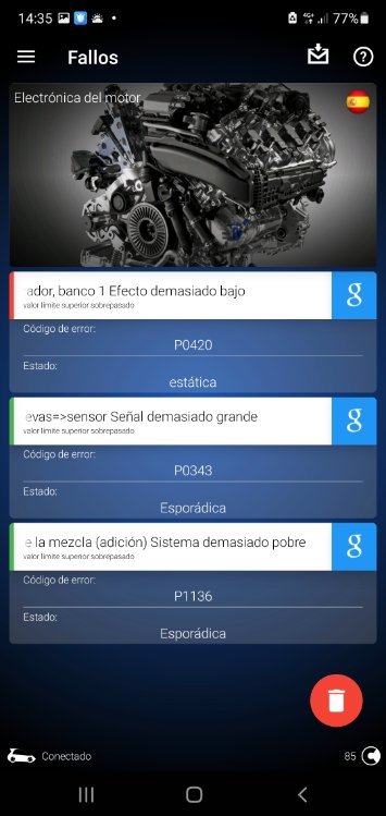

Buenos compañeros, hoy me salto la check del motor, le puse maquina y me salio los siguientes errores: Code P0420 correspondiente a la lamba, que estoy en ello en buscar una para cambiarla Code: P0343: Sensor del posicion del arbol de levas( cosa que no se donde va y agradeceria una ayuda para su correspondiente comprobacion/sustitucion) Code P1136: no se sera por la bujias que puse pa salir del paso, pq llevaba de punta de iridio y seguramente sea por eso. PD: Os dejo una fotos para que veais -
