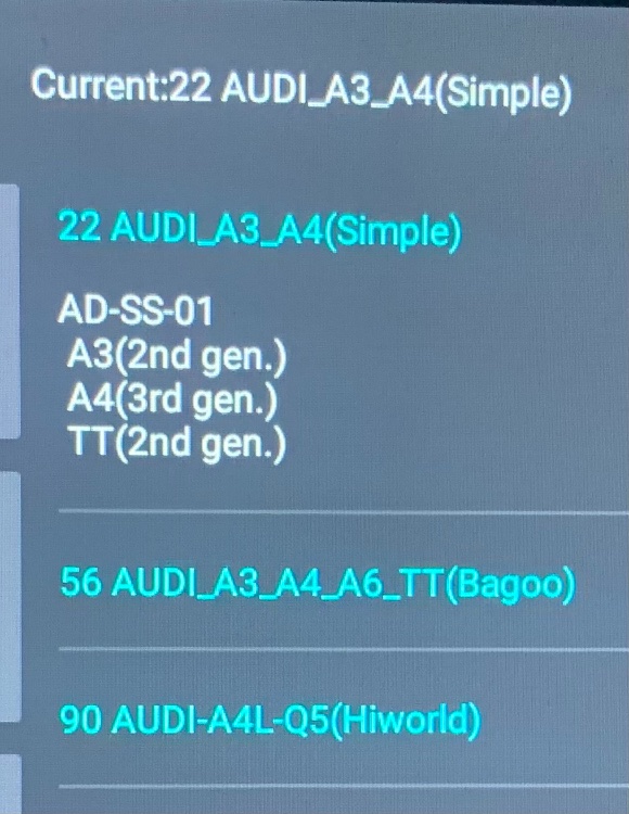

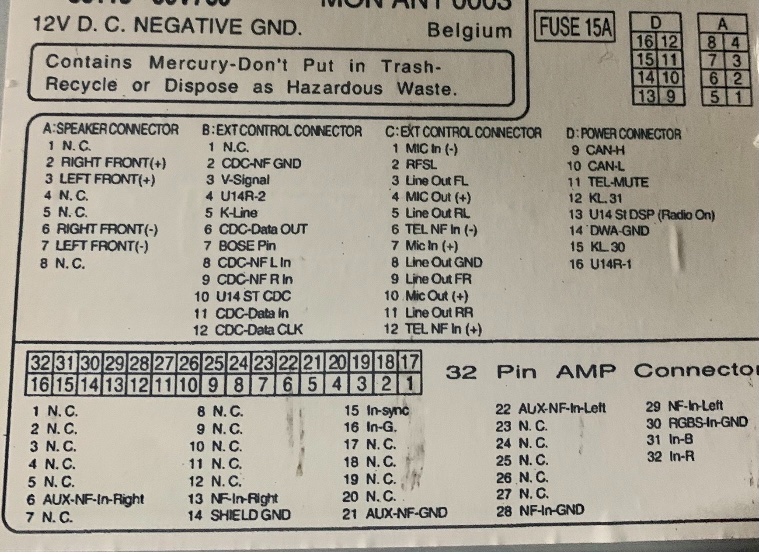

  2. He probado con todas las configuraciones de Audi que me aparecen y ninguna de ellas reconoce los mandos del volante, así que quizá sí que tenga que conectar los dichosos KEY... el problema es cómo localizarlos. ¿Alguien sabe la correspondencia que podrían tener según los pines del cableado del equipo de serie que muestro en la primera imagen? Un saludo y gracias de nuevo.

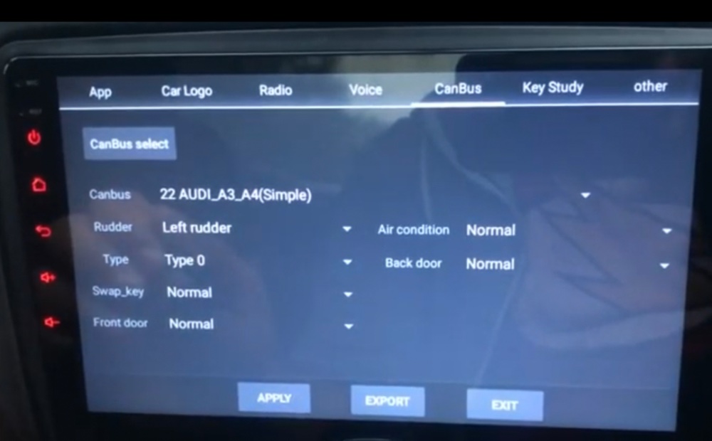

  4. Hola compañero, Remonto el tema porque necesito ayuda y quizá puedas echarme una mano. Yo también he comprado un equipo Wondefoo PX6 y no me funcionan los mandos del volante... tiene CanBus y según tengo entendido debería reconocer el volante sin conectar los cables KEY1 y KEY2, aunque el chino me dice que hay que conectarlos a los cables de control de los mandos del volante para que reconozca todos los mandos (No me reconoce ninguno), pero no sé cómo identificar los cables del volante. No sé si puede ser problema de configuración del CANBUS desde la configuración de fábrica, he seleccionado A3_A4 simple, ¿podría confirmarme si es correcto?. Muchas gracias. Un saludo .
  5. Hola gente!, Tengo un Audi TT TFSI 2011 y tengo un problema... resulta que le he instalado una autorradio Android Wondefoo PX6 y aunque lleva CANBUS, no me reconoce el los mandos del volante y no los puedo configurar. Tras instalarlo me han quedado dos cables sueltos (KEY1 y KEY2), que pensé que no sería necesario conectar al tener Canbus, pero según las indicaciones del fabricante, si no me lo reconoce, tengo que conectarlos a los cables de control de mandos del volante, cosa que no tengo ni idea de cómo localizar... ¿es necesario desmontar la botonera?. ¿Alguien me puede ayudar a identificar cuáles son los cables de los mandos del volante, a los que tengo que conectar los cables KEY1 y KEY2, según el esquema adjunto de la radio de serie? https://ibb.co/D848MN5 PD: No creo que sea problema de mala configuración del CANBUS, según tengo entendido, para el Audi TT hay que seleccionar Audi A3_A4 simple, tal como indico en la imagen. Un saludo y gracias de antemano.
  6. Hola teteros!, Vendo con una nueva duda que espero que me ayudes a aclarar... resulta que le he instalado una autorradio Android al chiquitín y aunque lleva CANBUS, no me reconoce el control de mandos del volante para poderlo configurar. Tras instalarlo me han quedado dos cablea KEY1 y KEY2 que pensé que no sería necesario conectar al tener Canbus, pero que según las indicaciones del fabricante, tengo que conectarlos a los cables de control de mandos del volante... ¿alguien me puede ayudar a identificarlos según el esquema adjunto de la radio de serie? https://ibb.co/D848MN5 Un saludo y gracias de antemano.
