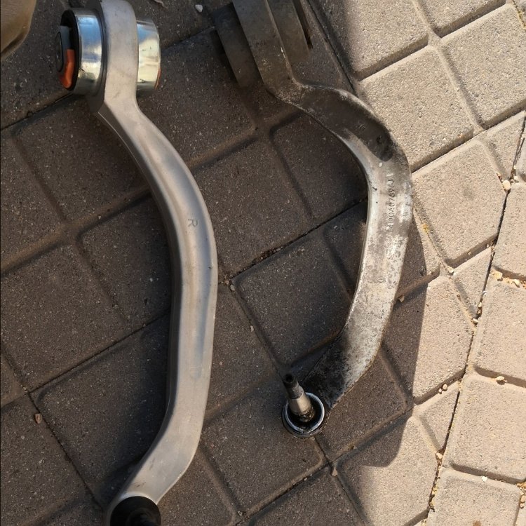

AEB 1.8T 150cv publicó una discusión en Mecánica Audi A4 B5
Hola a tod@s, el otro dia al tomar una curva cerrada entre un poco rapido el coche me patino de alante debido ala tierra que habia en el asfaltado el caso es que impacte contra el bordillo con el volante girado hacia la izquierda la llanta pego el golpe de lado aunque subio al bordillo, bueno al bajar del coche me encontre con la rueda desplazada hacia atras tocando con el guardabarros me agache y vi el brazo de suspension inferior trasero doblado con lo que lo cambie por otro nuevo y la rueda volvio a su sitio la sorpresa fue al echar a rodar se escucha una especie de roce que cuanto mas rapido voy mas rapido se escucha el roce sobre todo al girar aparente mente nose ve ninguna rozadura y todo esta en su sitio con lo que e pensado en el buje, cojinete, homocinetica o palier, me gustaria saber si a alguie. Le a pasado alguna vez y si tiene alguna idea de cual puede ser el problema porque nome gustaria tener que caaambiar todas, muchas gracias de antemano! -

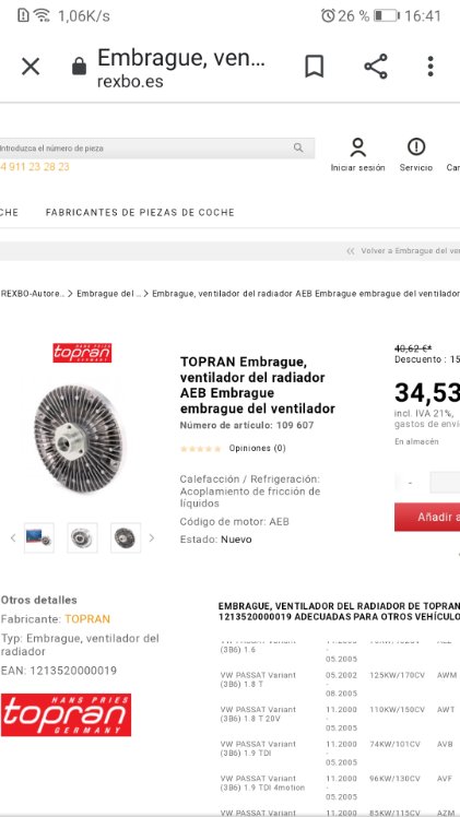

Yo e pedido el util que hace falta para bloquear el embrague y poder girar el tornillo allen que lleva por detras, ya te contare pero ya tedigo que el coche a relenti a llegado a subir a 98 grados y el ventilador lo paraba con la mano cuando deberia de quedar fijo a esa temperatura estoy 100x100 seguro que esta estropeado.. Lo que me tiene un poco en duda es si me valdra el que compre porque aunque en la pagina web ponga el mismo codigo motor yo lo veo distinto en el sentido de que este trae tuerca y el original trae una especie de carcasa redonda notengo ni idea, tu sabes algo de eso? Se ve como una carcasa redonda con tres tornillos en triángulo el mecanico me pide 260 eur por cambiarlo y esque me parece carisimo para un ventilador me voy a arriesgar, algun consejillo antes de empezar,? Por cierto como hay varios hilos sobre este tema hare un tutorial de lo que valla haciendo con ftos y tal porqué el dichoso viscoso... Tiene c*** jaja, um saludo gracias! -

Si exactamente como el de la primera foto, ahora para desmontar el dichoso viscoso... Necesito desmontar frontal incluido radiadores? O aflojando por detras el de allen saldra entero sin necesidad de desmontat nada mas? Tambien e oido que quitando el alternador es mas facil, hay que jod**se para sacar el viscoso -

Pues nada el ventilador eléctrico salta solo con el a. C. El viscoso este ala temperatura que este se puede parar con la mano y en frio le giro y da como 10 vueltas vamos que esta suelto siempre nunca engancha, e pedido uno por AUTODOC con las referencias de mi coche y me allegado uno del mismo diametro pero el original de audi no lleva tuerca entre la polea y el ventilador y este si creo que no me sirve no? -
