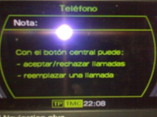

Bueno pues esto es lo que sale cuando le doy a la tecla de telef en la pantalla del navi, he visto que a otros les aparece una ruleta con los numeros para marcar y a mi solo me muestra esto, no hay ningun menú, puedo realizar llamadas y recibir pero marcando desde el propio telf...alguien sabe porque no me aparece a mi esa ruleta y los menus del telf?, gracias

Bueno pues despues de mucho indagar con los cables ya he conseguio que la amable señorita me entienda, parace ser que todos los comandos funcionan, sin embargo...cuando intento utilizar el telefono no me aparece la ruleta para marcar el numero y a la orden"marcar numero" siempre me dice "cancelar", ¿porque no me aparece la ruleta para marcar ni ninun menu dentro de la opcion del telf? Tengo el BT de audi puesto que me aparece en mi movil y consigo conectarlos, tb puedo hablar pero marcado manualmente... Gracias, espero vuestra respuesta -

gracias juantko y cristobal, efectivamente tenia que ver con el BT del telefono, se habia quedado como pillao haciendo una llamada....muximas graciassssss pfffffffffff
