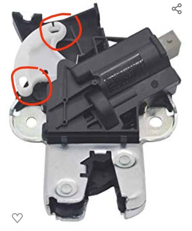

  5. Si no me. Sueltas la pullita no te quedas tranquilo eh jajajajaja es una dremel solo que la parte de abajo me rozó y me di cuenta tarde... Aunque tranquilo verás como. Lo. Soluciono
  6. Ahí te equivocas.... Quitando la tapa plateada que cubre la cerradura hay hueco ya me. Metí y le di,
