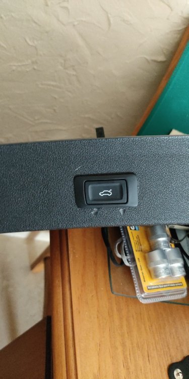

Pero a ver última. Comunicación porque? Estas enfadado conmigo? Bueno te explico.... exacto ya te comenté creo.... que el cableado es de AliExpress y si finalmente desmonte el arnés y puse los cables de corriente por separado, según me dijeron en el concesionario los motores ambos van a corriente continua(sin llave) si no uno al. Abrir no tiraría solo funcionaria 1, otra cosa que me dijo es que mis. Motores según mi año del coche que es 2009 van en la línea B en el hueco 1 de fusible motor izquierdo y en el hueco 3 que es la línea negra, en cuanto al conector que me pones del chino ese conector es el del pulsador del apertura y el que yo digo es otro distinto realmente es el único que me falta por ubicarlo...... Los demás cables de colores si cuadran todos y ya están preparados cada uno en su sitio.... Gracias por todo matraca estoy a la espera del sitio donde me Van a liberar la confort.... Lo dicho gracias por todo

No ese ya está conectado al. Botón ese es otro
