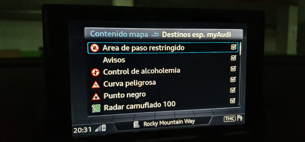

Ahora si que si, la verdad que aunque lo explicáis muy muy bien resulta todo un poco lioso, pero ya lo tengo y creo que lo he entendido, he cargado la configuración de @alagar27 con las 11 categorías, con los iconos que yo quería, en principio borre los que había cargado con anterioridad en el MMI, cargue la configuración nueva, todo bien hasta que fuy a marcar los avisos y me decía que ya no podía, que había superado los 10 sin tener nada marcado, nada 10 minutos después de dar vueltas, volver a borrar e instalar me sonaba que había leído algo similar, total, todo era cuestión de apagar el MMI un rato y volverlo a encender . Muchas gracias por compartir vuestra sabiduria y sí, es cuestión de leer, leer y leer para entender las cosas. Saludos. -

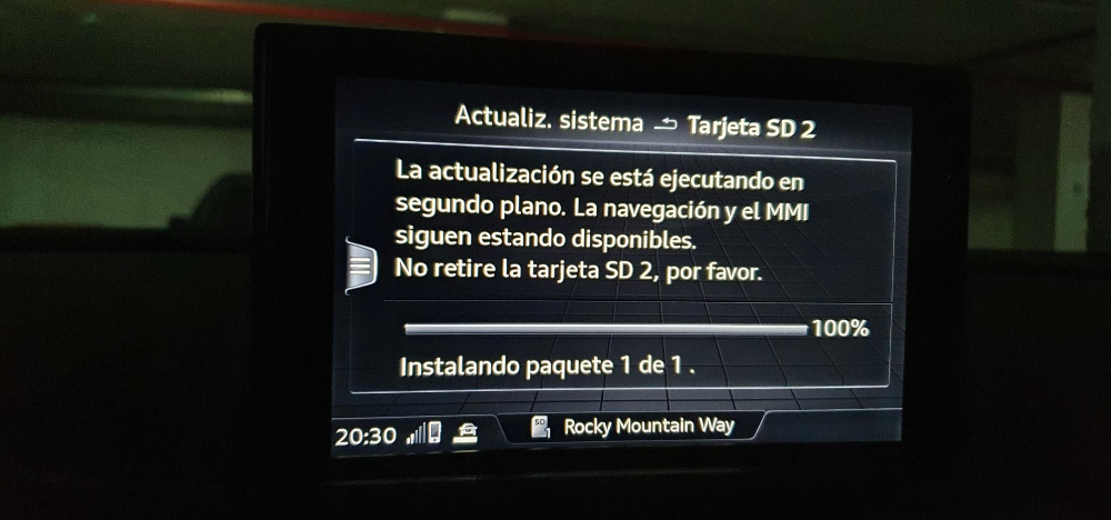

Buenas..... Uno mas, contento y feliz, he podido añadir los POI´s en un Kit de reequipamiento MMI Navigation Plus MIB 2, Audi MMI High 7" Apple Carplay + Android Auto -que acabo de instalar en un A3 8V un a3 8v del 2016 el cual tenia el MIB básico con navegación, descargue el programa, seguí paso por paso el manual y funcionando, poco a poco me iré informando mejor puesto que quiero cambiar alguna cosilla, mil gracias a todos por vuestros aportes. -
