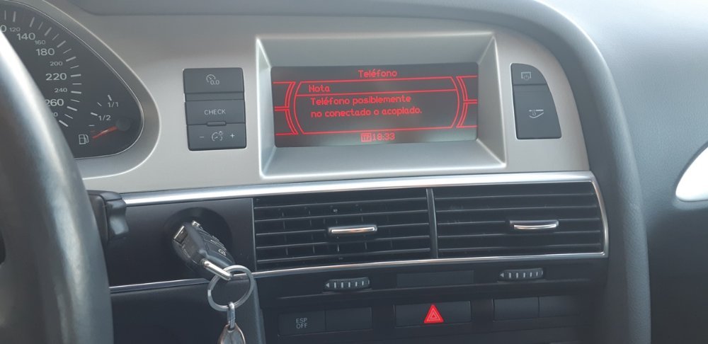

Buenas Foreros. quiero instalar la pantalla china pero tengo un montón de dudas, No consigo saber que tipo de pantalla es... creo que es la basic, el FIS es monocromo, a través del botón media sale un menú con lo que tiene instalado y primero puedo leer la música del movil que al final lo conseguí emparejar por bluetooth, en el segundo tiene un aux que no se donde puede estar que no encuentro la toma o conector por ningún lado, lo selecciono y empieza una cuenta que no se que ignifica y en ultimo lugar aparece unCD que es un CD simple en la guantera y funciona, el que lo compro le puso la preparación para teléfomo mívil (bluetooth) con reposabrazocentral (PTS), eso es lo que pone en el pedido cuando se compro el vehículo, y en volante multifuncion tengo la tecla de dialogo y funciona, pero no me hace caso (lo normal como en casa ) he visto como acceder al menú oculto setup + return que no puedo cambiar nada y mejor, pero el segundo mennu setup+car no funciona, y no se como llegar a ver y poder actualizar el soft, pero lo más importante es la compatibilidad para poder intaslar la pantalla china que según el vendedor es compatible. no obstante alguien me podría indicar si se perdería funciones del MMI actual ? o por el contrario podria utilizarlas y además poder usar el telefono movil personal desde el MMi? perdonar el tocho y gracias por anticipado si me podéis echar una mano. -
LLevo un 2.0 tdi.

mi nuevo inquilino, un poco básico aunque espero hacerle algunos cambios como una pantalla de esas chinas. alguien me puede decir que tipo de pantalla es, yo creo que es un MMI basic y no se como puedo saber que tipo es, tiene blutouch y el Cd en la guantera y la cama para el teléfono y no consigo conectar mi movil y no le veo más cosas, -
