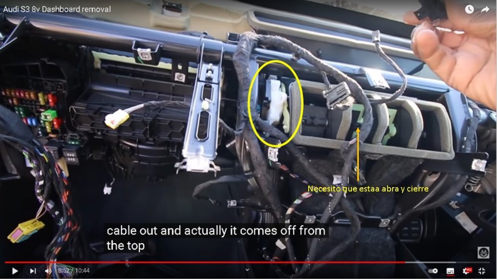

  1. Investigando en internet, Creo que este es el servomotor que debo quitar, alguien que me confirme
  2. En el Audi A3 2016 ese servomotor (el que controla de la calefacción y aire frio) esta arriba del acelerador, se quitan 2 tornillos y se puede reemplazar o en el peor de los casos al retirarlo lo mueves manualmente, mi problema es con el panel central que no abre la compuerta para los dos orificios frontales, quite las rejillas y se ve atras que el panel esta cerrado, le tuve que meter un plástico para abrirlo de manera forzada y con eso me dio aire pero quisiera repararlo, alguien sabe donde queda ubicado ese servomotor? no quiero desbaratar medio auto para encontrarlo, les agradeceré sus comentarios.
