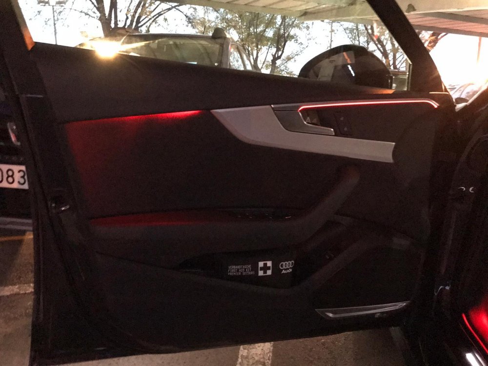

Buenas, he subido unas fotos de los paneles por si te sirven de ayuda. salu2! -

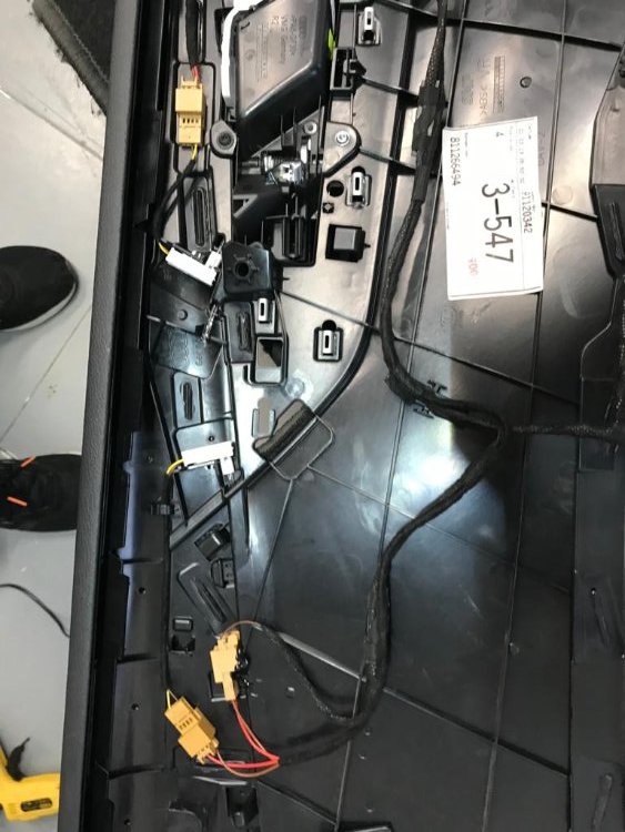

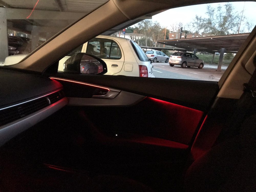

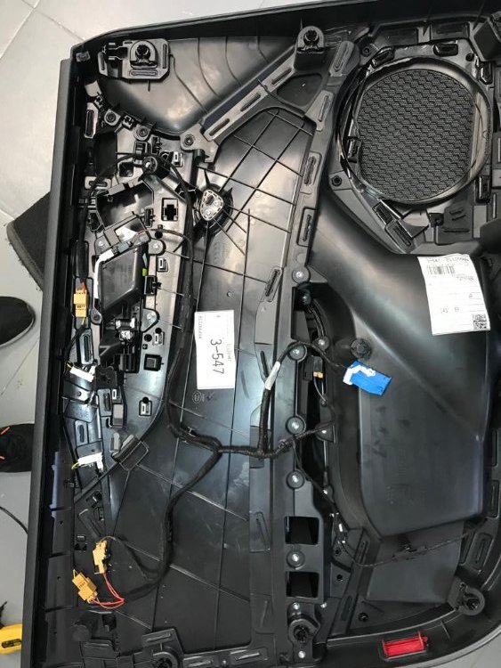

buenas compañeros! al final ayer me puse manos a la obra con un colega, e instalamos el material que compré en CaratGarage, los plafones nuevos con led y cambiar los módulos de ambiente de las puertas blancos por rojos. Aquí os subo unas de fotos del panel desmontado con todo ya instalado y del resultado final. Además llevaba sus anclajes las puertas para poder poner los conectores como si viniera de casa todo en esas pestañas. Solamente tuvimos que el cable de la Y que es largo enrollarlo con otro cable y lo encintamos con cinta de tela y a ese mismo conector, le pusimos silicona especial caliente negra que tenía mi colega en el taller, para dejarlo pegado en panel, y luego le pusimos un trozo de cinta de tela por encima (en la foto no está puesto aún el trozo de cinta). La verdad que parece otro coche de noche! -

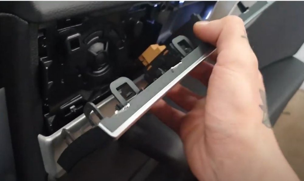

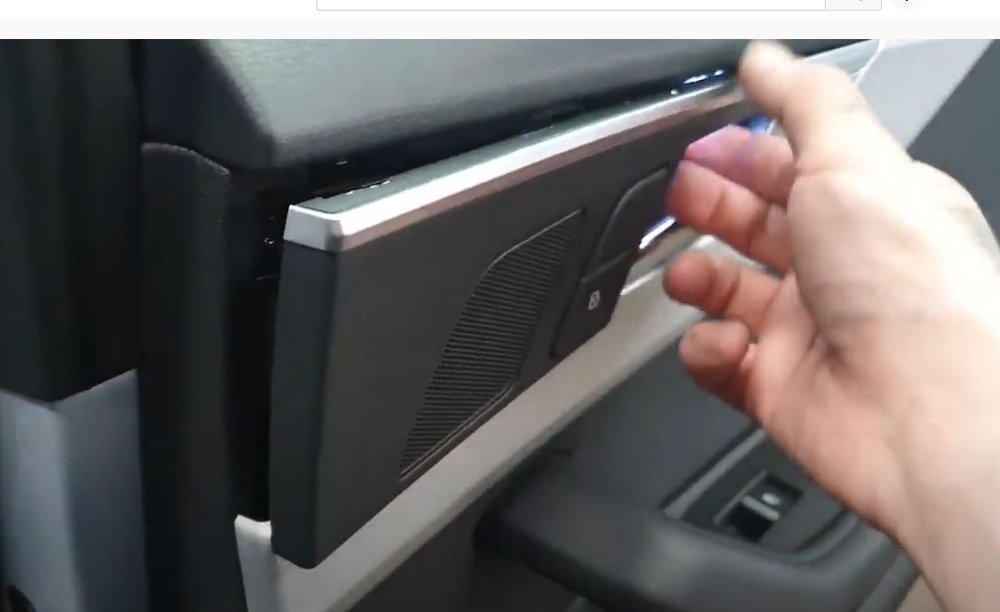

Hola de nuevo, aquí estoy otra vez, el novato pesado!! ... Para quitar el plafón interior de las puertas delanteras e instalar los de Carate con led: ¿Una vez desmontado el panel, también se quitan los delanteros como los traseras tirando tal cual como se vé en esta captura de video?? Va plafón por un lado y maneta por otro?, de manera que no sea necesario también quitar la maneta y poder poner el plafón con la led, y ya enganchar los cables por el interior del panel...? De nuevo perdonar mi torpeza en el asunto, pero quiero intentar tenerlo todo lo más claro posible por si me meto en el lio este o no antes de pedir el material, y si veo muy compliado pedir sino solo los modulo de color que son quita y pon de las cintas blancas... gracias por vuestra paciencia! salu2. -

muchas gracias Hernán, la ultima foto ya veo perfectamente el cable en Y con sus tres conectores, y efectivamente es plug and play, no hay que hacer empalmes de cables asique guay, me quedo más tranquilo jaja. Muchas gracias de nuevo -

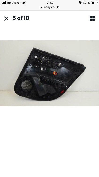

He cogido esta foto de internet. Lo que he marcado en rojo, ahí es donde se desenchufa la tira led de la puerta que está ahora, y se conectaría la clavija en Y verdad? y una ramificación se conecta la clavija para el led puerta y la otra para la clavija del plafón contorno. correcto? -
