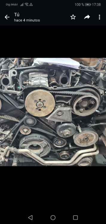

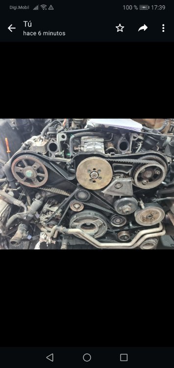

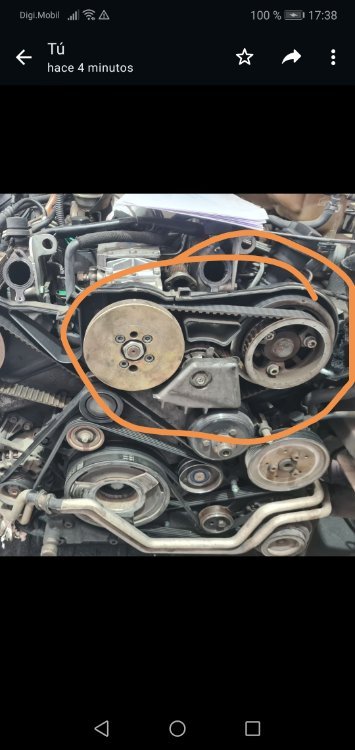

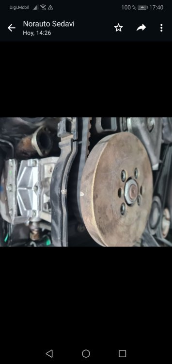

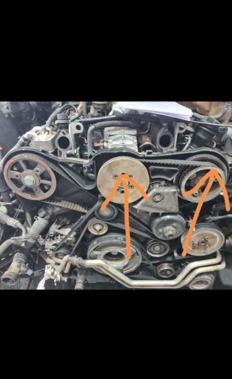

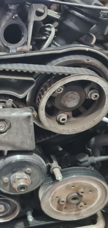

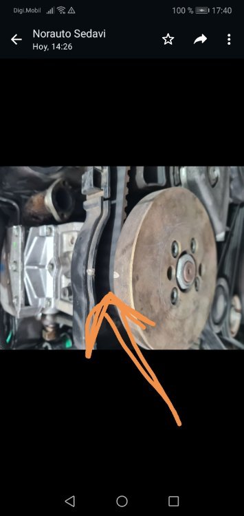

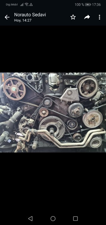

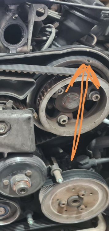

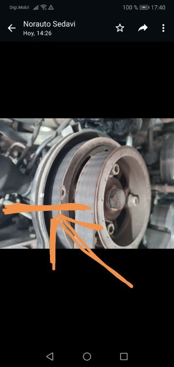

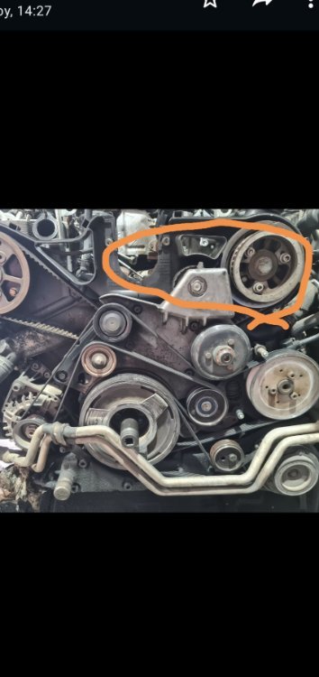

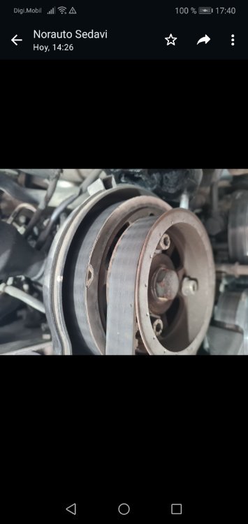

  2. el.precio ahora mismo ni idea, la cuestion es la siguiente, en julio de 2023 lleve al taller el.coche por que se paro y no arrancaba,le meten el.ordenador y dio el error 04f4 por lo visto el sensor de presion de combustible. esa bomba ya fue reparada la.parte electronics. compre el sensor o mas bien la bomba de iyeccion. del mismo coche modelo de.motor y año la misma lo.cual los de audi confirman que no hay que reconfigurar. a todo esto le pusieron el.sensor y seguia sin arrancar. lo que decidi ponerle la bomba que compre, a dia de hoy el coche sigue sin salir del taller. eso si querian que le hiciera la distribucion cuando el.coche ya la tenia echa al.comprarlo. lo.compre co 226.00 kilometros a dia de hoy tiene 260000. la.multa haciendole distribucion unos 900 euros taller norauto. el.coche aun ni salio del taller. aver que me dicen ahora a primero de año. adjunto imagenes. pero no creo q pase de los 260 euros el calado de la bomba no se ya me diran, la cuestion que llevo 6 meses sin el.coche . amen. pero valla puñeta 6 meses de seguro. y nada aver si lo arrancan. por q esto se va de las manos. al final.me huele a de unciar por q no es normal 6 meses
  3. oseamas que hacerle la distribucion valla pasada
  4. jod** con el calado de la bomba. sale mas que la distribucion? q me sale 500 correas nuevas y rodillos
  5. 600 euros calado de bomba?? la anterior vez me costo reparar la parte electeonica y fueron 250 euros 600 el calado de bomba creo q es muchos euros despues de comprar yo una
  6. hola chicos, podrian darme una idea cuanto me podria costar el calado de la bomba vp44 de mi allroas A6 C5 2003
