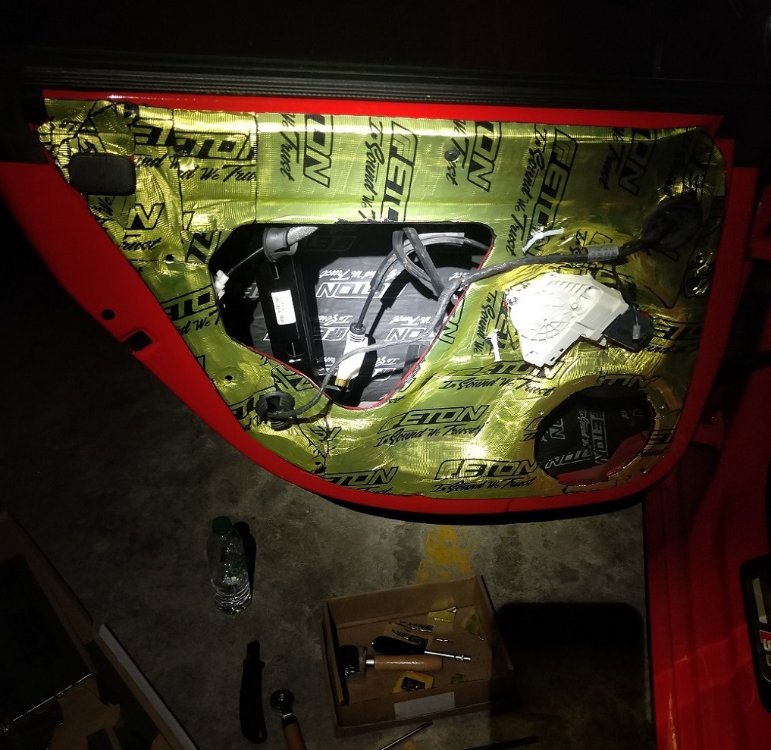

A por las puertas traseras. Limpias primero con vinagre de limpieza y un desengrasante para que se una bien los aislantes. -

Pues de momento si noto (que puede ser subjetivo) menos sonidad en la rodada. Las puertas si las golpeas con los nudillos suenan más apagados los golpes y menos ruido a chapa y a falta de acabar la puerta derecha trasera decir que sin tocar nada del sistema de audio si he notado mas refuerzo de graves y sobre todo nada de ruiditos de plásticos o craqueteos entre plásticos y chapa. -

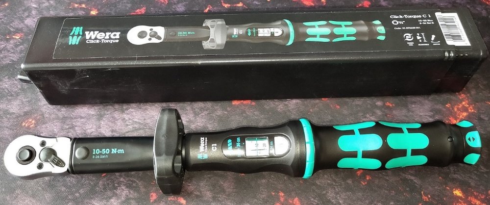

Comprado el otro día para pares de apriete de hasta 50Nm tamaño 1/2". Probada y de momento muy contento a diferencia de otra que tenía de 20€ y que...pareciera que me había tocado en una tómbola. Saludos!

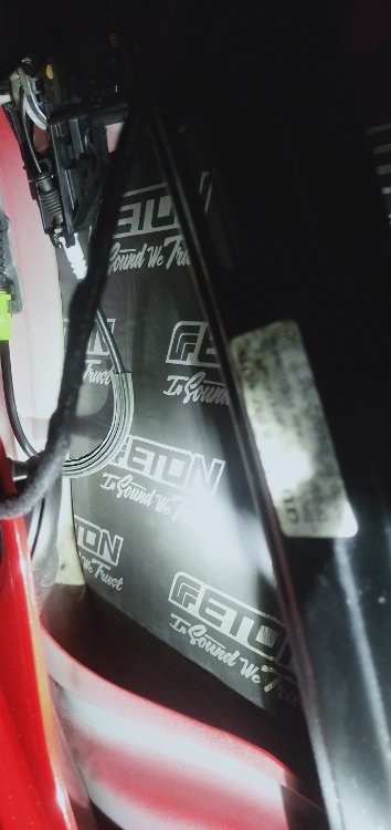

Y ahora toca colocar el aislante de 2,2mm en la cara exterior de la puerta que está en contacto con la moldura. Mismo procedimiento de hacer primero una plantilla de cartón y luego ir pegando el aislante. Los rodillos hacen su trabajo de adherir bien firme el aislante al metal o plástico quitando así burbujas de aire. -

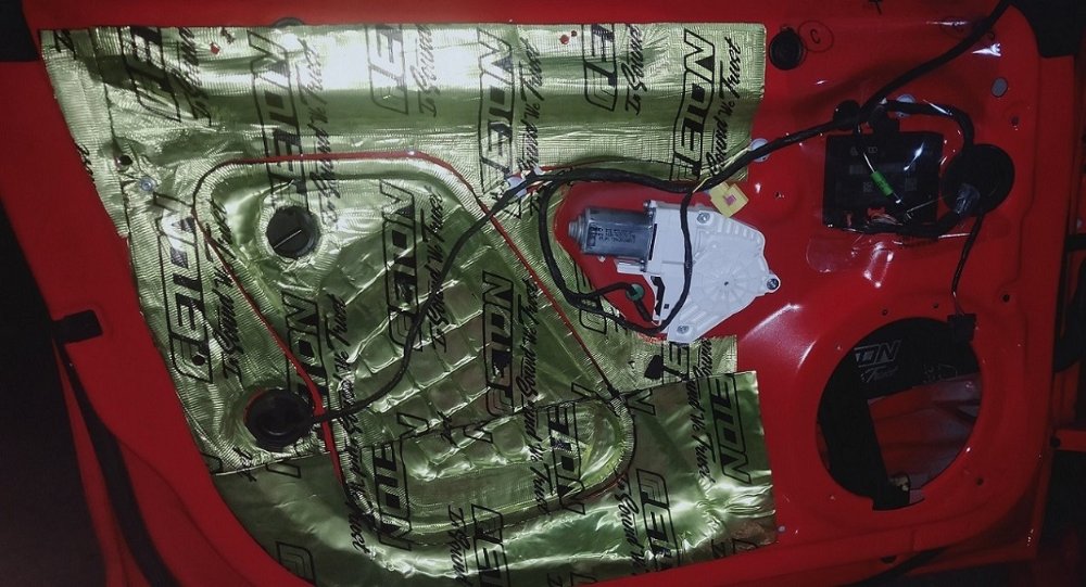

Y colocando con paciencia el aislante interior de la chapa exterior de la puerta. He hecho una plantilla a base de trozos de cartón que he ido acoplando y numerando poco a poco en dicho hueco para luego sacar los trozos unidos con cinta, volver a unirlos y usarlo de plantilla encima del aislante a cortar. Luego metido en el hueco dicho aislante ya cortado y poco a poco ir despegando el film para que se vaya pegando a la puerta... -

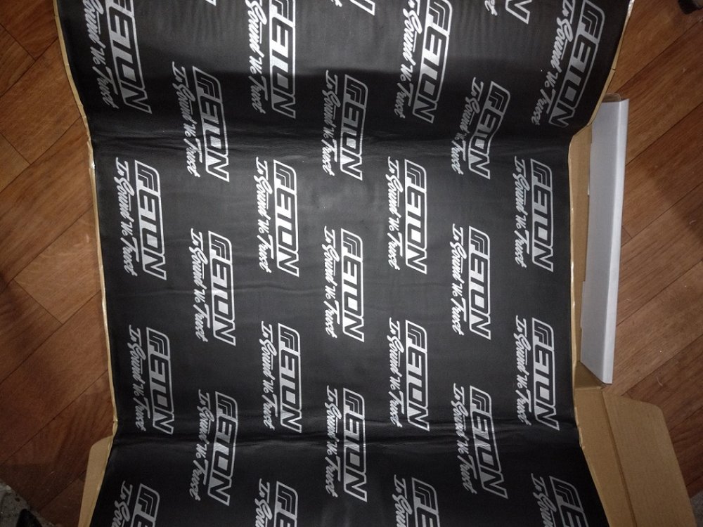

y sigue llegando material. Este es para colocarlo en el interior del hueco de las puertas. Tiene 5mm de grosor. Iré subiendo fotos de como va quedando el invento... -

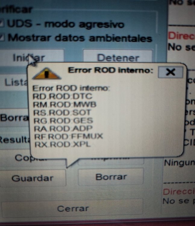

Alguien me sabría decir si las fallas de acceso que muestro en la imagen se deben al propio cable VAG213 Dual-K & CAN - USB, al software que uso (20.12, aunque lo he actualizado a 21.3 me sigue saliendo que el software está obsoleto...) o si es un problema de comunicación entre cable y módulos del propio coche? fallo del propio coche?
