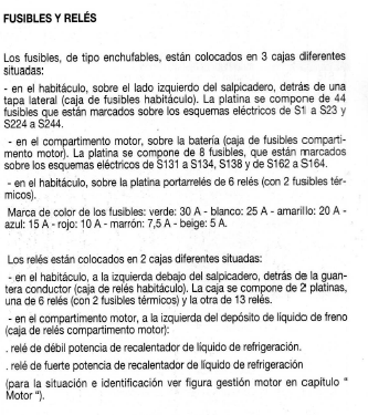

  4. Esto es lo que he encontrado en el manual de usuario de Audi a3
