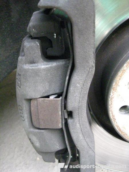

Encajamos las pestañas de las pastillas en sus alojamientos en la pinza (como veréis las pastillas son diferentes entre ellas), pasamos el cable de la pastilla y colocamos la pinza con las pastillas, de arriba hacia abajo. Ya tenemos la pinza en su sitio, ahora hacemos el proceso a la inversa, montamos el conector, enchufamos la pastilla, ponemos la chapa muelle, colocamos las guías y cuando estén las dos roscadas apretamos. Ponemos los tapones y montamos la rueda. MUY IMPORTANTE: No os olvidéis de dar varias pedaladas en el pedal de freno para que coja altura antes de salir a la carretera. Espero que sirva de algo Saludos -

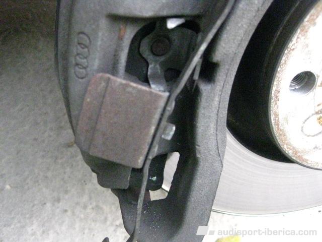

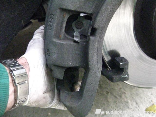

Ya tenemos la pinza suelta, quitamos las pastillas viejas que están encajadas en la pinza con unas pestañas a presión y nos fijamos por donde pasa el cable para cuando montemos las pastillas nuevas ponerlo igual. -

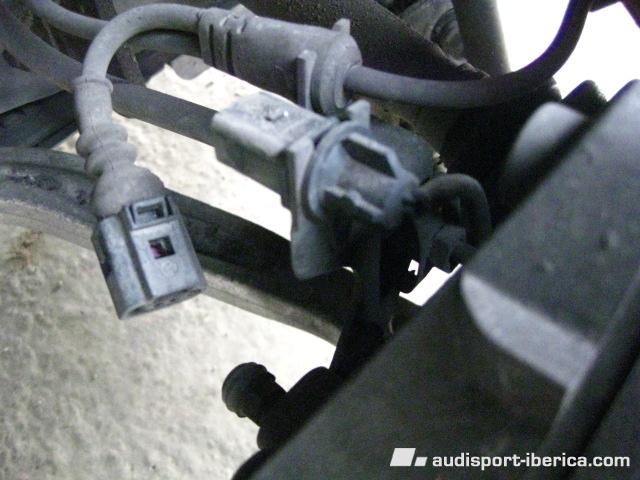

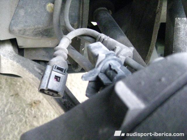

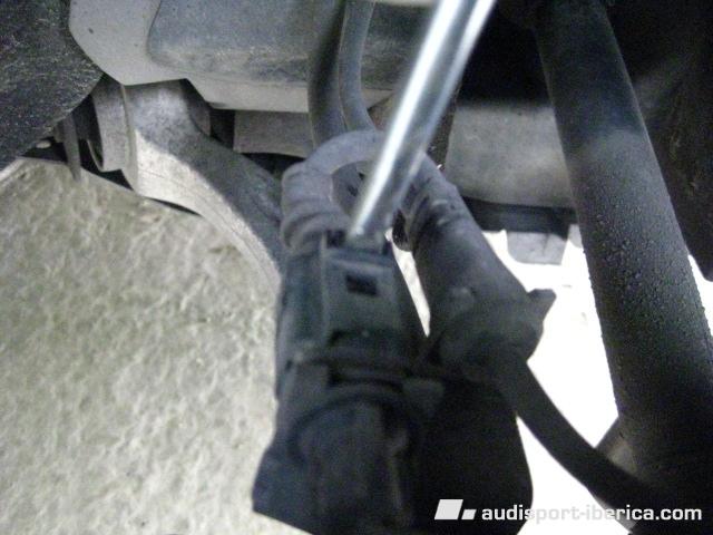

Desconectamos el cable del aviso de desgaste, levantamos la pestañita del conector para sacarle de su fijación en el soporte y lo giramos para quitarlo. -

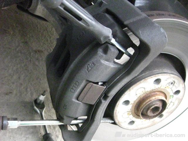

Con un destornillador sacamos un extremo de la chapa muelle y después apalancamos en el centro para sacar la pestaña del alojamiento. -
