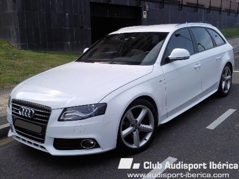

  4. hola, pues sí, las taloneras andan sobre ese precio, aparte pintura e instalación.... informarte que mucha gente opta en este sentido por las CANTONERAS, que también le dan un aspecto más deportivo y el resultado es bueno... lo puedes comprobar en este hilo: http://www.audisport-iberica.com/foro/index.php?/topic/263321-opiniones-sobre-taloneras/page__st__30__gopid__3300369#entry3300369 el precio alrededor de 250 euros pintadas e instaladas... ahora tu decides.... un saludo... yo las he colocado hoy y el resultado es este:
  5. bueno, pues trabajo hecho y colocado hoy mismo, este es el resultado...
