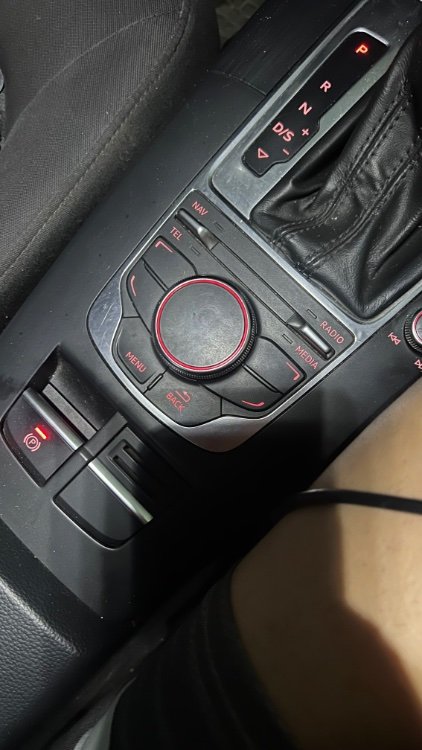

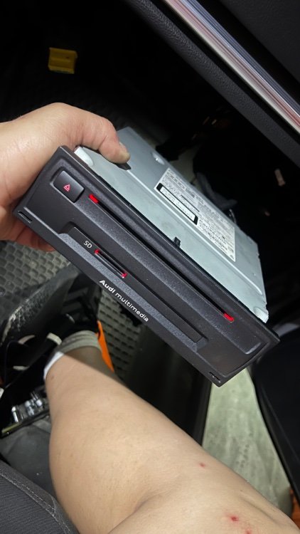

Hola ! Al parecer tengo una fuga de agua del aire acondicionado en el piso del copiloto. Quisiera que pudieran guiarme donde revisar o que partes para así ir solucionando luego este problema.
Hola amigos: tengo un A3 8V con ASS MMI 3G, y quiisera saber si este modelo trae amplificador. mi consulta parte por que se apago completamente mi MMI y solo se reinicia una y otra vez hasta quedar como “no disponible”. y quisiera saber si es problema del modulo 5F o es el ampli que esta en corto. tengo una fuga de agua del aire acondicionado en el piso del copiloto y creo eso causo la falla del sistema. ojala puedan guiarme para ir descartando cosas para poder revivir el MMI. saludos y gracias

En resumen chicos consulta. El A3 8V tiene amplificador aparte? O solo es la MMI? Y si tiene, donde esta ubicado? -
