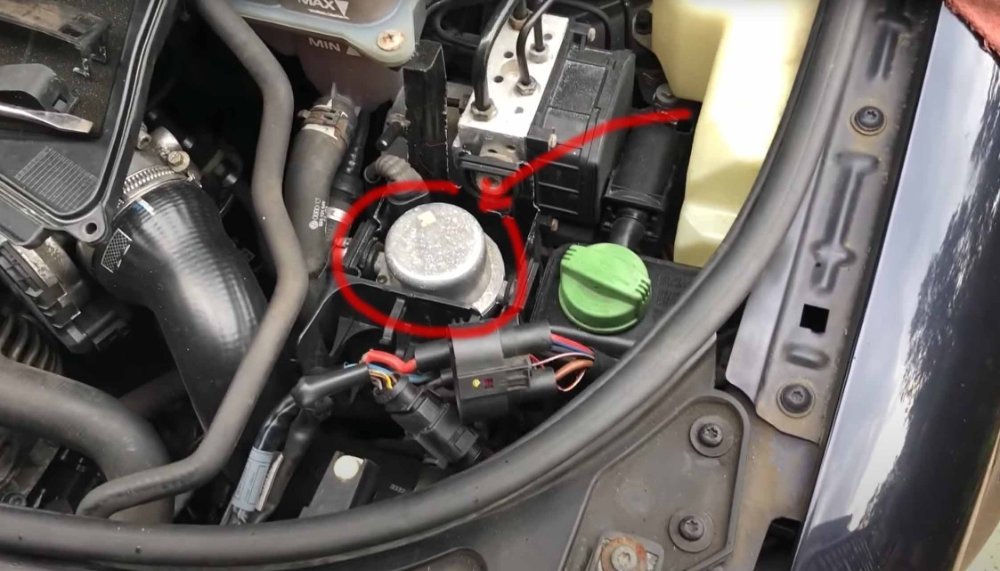

Viendo un video de youtube de porque puede ser que me salten los dos electroventiladores cuando le doy al contacto (estando el motor frio), me he fijado en que en mi audi este hueco lo tengo vacio, sin embargo aquí tiene una especie de botella de metal, sabeis que puede ser? Respecto a lo de los electroventiladores, he comprobado el Rele 219 y le he metido 12v y se escucha como cierra y abre bien, he comprobado tambien las resistencia que lleva con dos tornillos, midiendo continuidad y la verdad es que me salen cosas raras, asi que no se si podra ser directamente de eso. Gracias por todo de antemano
