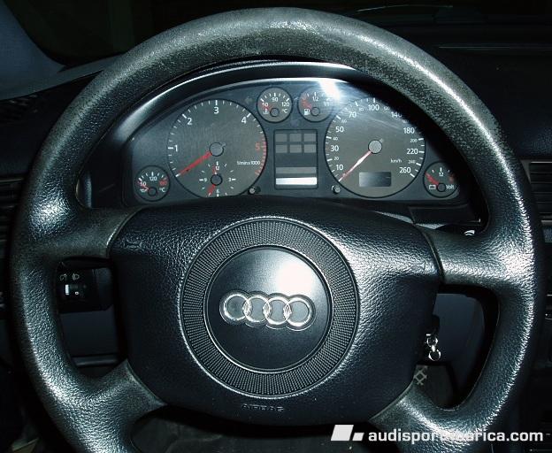

En la foto no se aprecia correctamente pero la verdad que no lo notarias. Haze dos años que se lo hize y no ha perdido nada de color y eso que abré hecho unos 50mil km. La única diferencia es que de la parte superior queda la textura mas lisa que el resto del volante pero nada mas. Saludos -

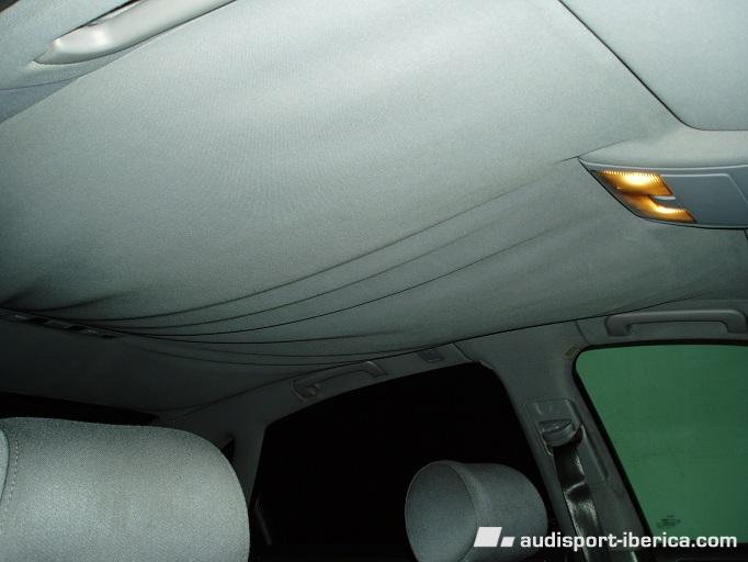

Por si te sirve de consuelo, mira como me quedó el techo después de limpiarlo con limpia tapicerias. Yo lo solucioné comprando el de Juanjo y me ha quedado como nuevo. Busca uno en un desguace y cambiatelo tu mismo. Solo tienes que desmontar los agarraderos, los parasoles, el perchero y las luces centrales. Lo otro todo va con grapas. En un par de horas lo tienes cambiado y te ahorras mucho dinero. -

Con la luz del flash se exageran un poco los defectos pero al natural no se nota absolutamente nada y esto que no me curré mucho el paso de lijar. De esta manera os podeis ahorrar unos cuantos euros y el resultado es muy bueno. -

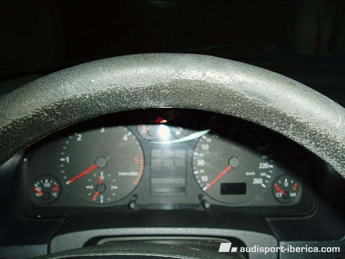

Así lo dejé despues de lijarlo. Tampoco me estuve mucho rato lijando pero primero queria hacer la prueba. Mas adelante lo volveré a lijar para dejarlo perfecto -

Buenas, Mi coche tenia el volante bastante desgastado y decidí repararlo. Estos son los pasos que seguí por si a alguien le interesa: 1. Lijar la parte dañada con lija muy fina (lija 400). Venden en todas las tintorerias por menos de un euro. 2. Limpiar todo el volante con alcohol para poder aplicar luego el tinte. 3. Aplicar el tinte con una esponja por todo el volante para que no se note ningun cambio. (si quereis mas información para adquirir el tinte, enviadme un privado) 4. Dejar secar 24 horas. Este brico tambien se puede hacer con los volantes de piel y no hace falta que los tapicen de nuevo. Adjunto unas fotos para que se vea el cambio. Así es como estaba el volante: -

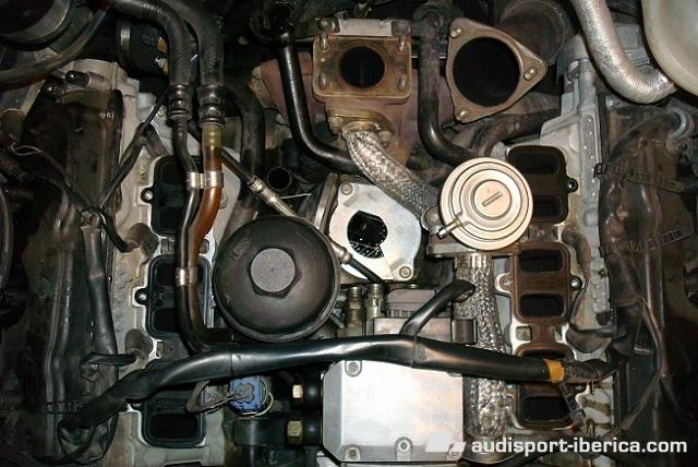

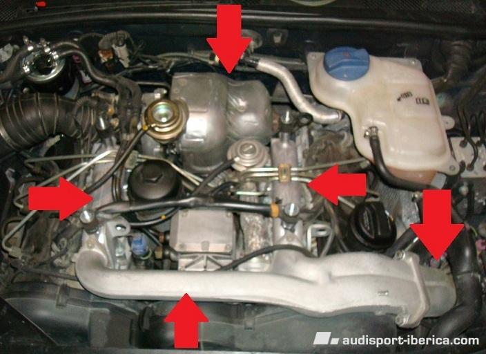

Buenas, Envio este nuevo brico por si alguien se anima a hacerle una limpieza al circuito del turbo. Yo no soy mecánico pero siguiendo los pasos del siguiente post de jlpenalver no es complicado. Después de limpiarlo he notado mucha mejora, el coche va mucho mas fino y corre mucho mas. Para limpiarlo he desmontado todas las piezas que señalo a continuación (flechas rojas). Tambien tendreis que desmontar los tubos de los inyectores para poder sacar todas las piezas. Aprovechando que esta todo desmontado, tambien podeis limpiar el filtro de recirculación de gases. Mira este otro brico Una vez desmontadas todas las piezas, yo las limpié con desengrasante industrial y un pinzel. Luego para terminar de eliminar toda la carbonilla, lo lavé con agua a presión y lo sequé con un compresor.

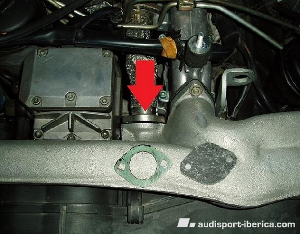

Mira el siguiente link. Yo la anulé la semana pasada y no tengo ningún problema. De momento tampoco he notado mejora pero el motor seguro que si. Saludos Brico anulación AGR manualmente -
Buenas, El otro dia me decidí a anular la AGR y os mando una foto para que veais como lo he hecho y lo facil que es anularla. Solo necesitas una llave allen, una llave de tubo del 10 y hacer una junta nueva sin agujero. Venden un tipo de cartón especial para hacer juntas. Yo calqué la que lleva original y la hice nueva pero sin hacerle el agujero. Para poner la nueva junta no hace falta sacar todo el tubo de la admisión. Con solo aflojar un poco todos los tornillos, ya es suficiente para poder sacar la antigua y poner la nueva. Si alguien lo ha hecho de otra manera que lo comente. Saludos
