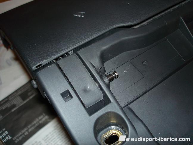

  5. valor y al toro : operación realizada !!!! una ñapa menos. estuve varios dias hasta que lo tuve claro, porque me daba miedo el agujero,... con una broca de pala de 16 mm hice un agujero mas o menos encima del tornillo donde se sujeta el brazo del reposa. a partir de ahi ya tomé medidas mas fiables. desde la linea del hueco del cenicero trasero hay que marcar 15 mm hacia adentro y despues con la referencia del tornillo y el centro de la guia del brazo, tomamos el resto de medidas. medir bien, sobre todo a la derecha, porque por ahi va la cosa muy justa. lo digo porque es la medida mas justa y que menos margen de error tiene !! de ahi lo de medir desde el centro de la guia hasta el lado derecho y tomar la medida desde el tornillo hacia la derecha dejandola un pelin escasa para ir probando. una vez hecho el agujero, entra como la seda. yo le puse una tuerca autoblocante para evitar que se afloje. apretar y colocar el conector de la lucecita del cenicero y el idem. lo que no encontré fue conector alguno para conectar la clavija que viene adosada a la pata del reposa. luego poner la tapita tiene su ciencia. hay que encajar el pitorro de un lado y luego presionando la pata de la tapa contra en tapizado interior del reposa, intentar llevar la otra a su sitio, a mi me salió a la segunda pero todo ok. lo que mas me fastidia es la sensación de cuidadin cuidadin que hay tener con ciertas partes de este coche, premium, como es la tapa guantera, tapa y cierre del reposa, etc ... no me parece muy normal ... lo que si noto y no sé si es normal es que el reposa no me quede muy horizontal porque pega en la palanca del freno mano. a vosotros también os pasa ?? se trata de tensar un poco el freno mano para que no suba tanto la palanca ?? agradezco respuestas por mi y por mi MDR, que cuando le enseñé la faena rematada fue en lo unico que se fijo ... ainsss bueno unas fotillos del resultado ...

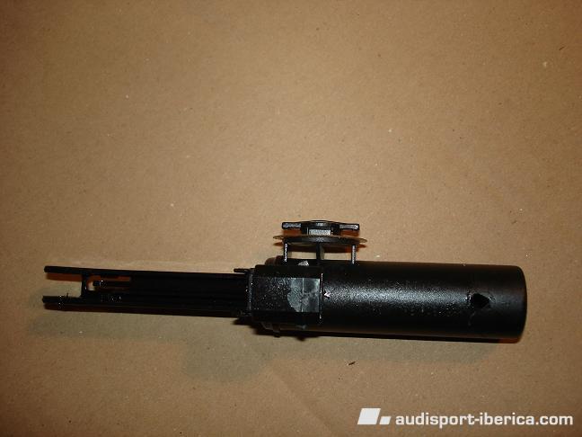

  15. aspecto del conjunto guantera y cilindro-freno montado. hay que poner el pasador de plastico que mostré antes. el cilindro-freno también lo engrasé con la grasa de maquinas mas consistente. como no me convencia de todo el funcionamiento, temeroso de que rompiera la tapa otra vez, si se agarrotaba, practiqué un agujero al final del cilindro y me da la impresión de que va algo mas ligero.

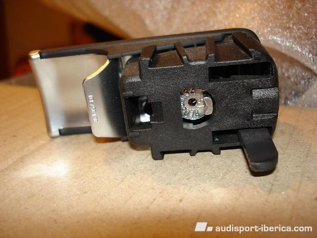

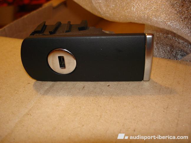

  17. unas vistas de la cerradura. se pone y se saca muy facil ...
  18. para sacar la cerradura con llave, sacar un tornillo torx del lateral junto al propio cierre y luego hacer palanca suave para sacar el conjunto del cierre ...

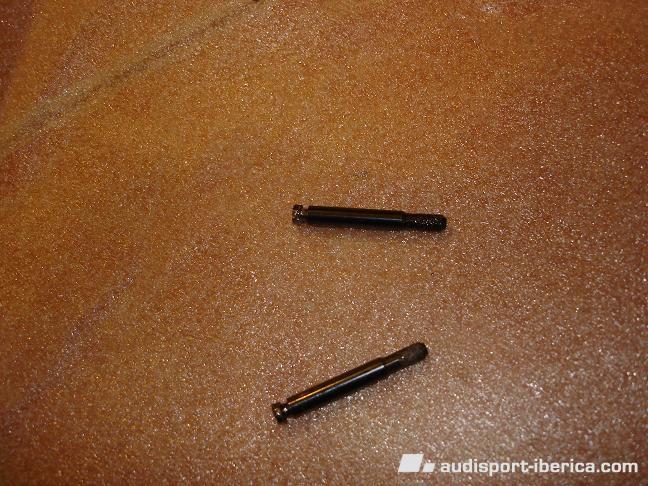

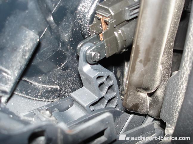

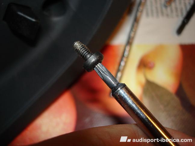

  19. los pasadores cabritos y el pasador de plastico que une la patilla derecha y el freno de la guantera ...
  20. el util fino en acción ...

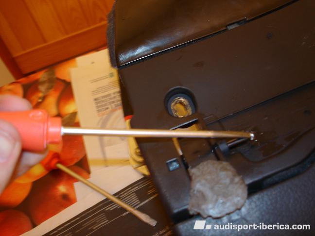

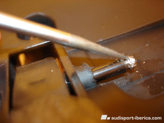

  21. y los 2 pasadores casi fuera. en el de la derecha podeis ver la medio guarrada de pasta que le pusieron a la patilla rota ...

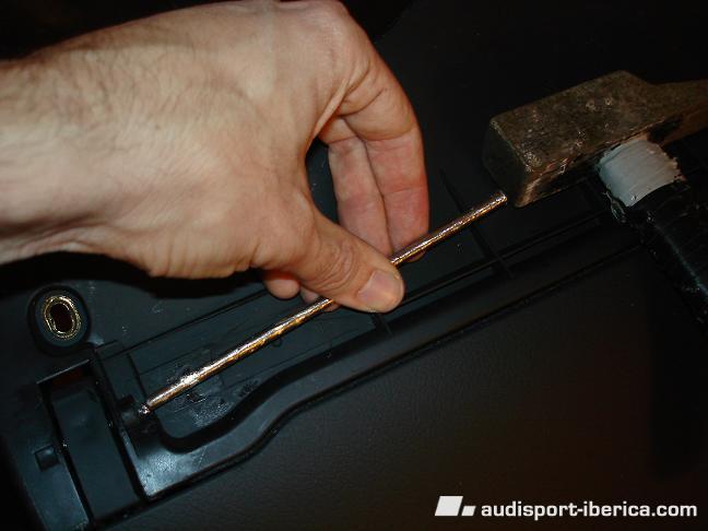

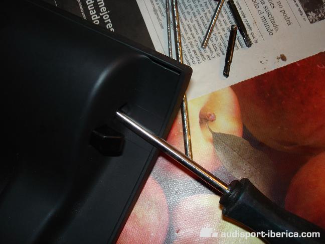

  22. los utiles tipo davis son los que me simplificaron el trabajo. solo fue 1 minuto sacar los 2 pasadores. el secador dilatador es para otras cosas, alguien sabe a que me refiero jeje ... son 2 varillas de acero que me preparé para no tener problems luego. las mas fina es para sacar el pasador de la izquierda. se mete por el agujerito exterior y con 3 golpes de martillo ya está fuera. para el de la derecha no vale porque no hay tal agujero. entonces hay que martillear un destornillador finito sobre la cabeza del pasador para sacarlo, con golpes secos y certeros para no macharlo mucho. para ponerlos es mucho mas facil, pero aun asi, con el util mas grueso se golpea muy bien sobre la cabeza del pasador y entra todo perfectamente. fotos .....

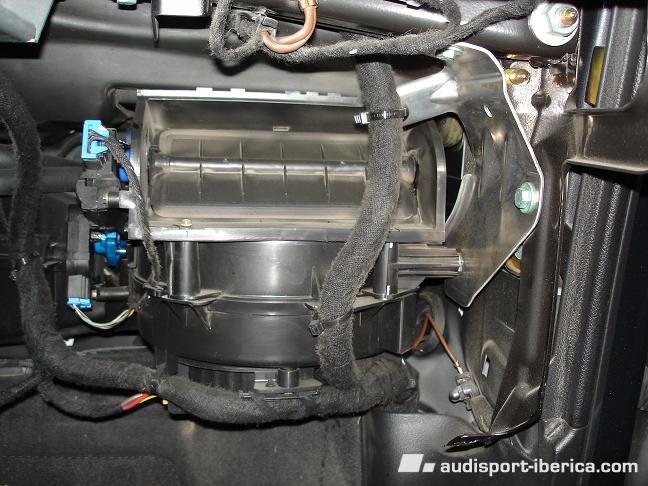

  23. con el agobio de medio coche desmontado, y mas cosas que hacer que no solo de avant vive el hombre jeje, cogi la camara. acabo de reducir las fotos y allá voy. es mi primer medio brico en mi caso he cambiado toda la tapa ya que estaba reparada y rota ... y eso que $$$$$ como ya está explicado, hay que sacar dos tornillos ( llave de vaso 8 mm ) del plástico debajo de la guantera, a continuacion vamos. hay otros 3 que están al abrir la tapa contra arriba. con eso sale toda la guantera. soltar conector de luz de los pies del copiloto. nota : si tienes cargador de cd tienes que extraerlo, con las llavecitas claro, que compré hoy en el conce ( unos 6 euros ). una vez sacado, soltar conector logicamente, y contra la parte de arriba del hueco que queda hay que sacar otro tornillo igual a los anteriores. colocar todo el conjunto de la guantera en una mesa amplia para trabajar comodo. una foto de las llaves de extracción con su referencia, la flamante tapa nueva y unos utiles tipo davis muy utiles jeje ...
  24. jisu ya he visto el segundo piso y el hueco que queda. con las maravillosas llaves del conce he sacado el cargador aunque me ha costado algo. lo que si he comprobado es que en ese hueco cabe perfectamente la documentacion del coche y los papeles del seguro, asi que si vendo el cargador, volveré a desmontar la guantera y le pondré una tapa en la trasera del hueco para que quede curioso y no se me vaya todo para adentro ... el trabajillo del cambio de la tapa de la guantera lo cuento en el post que hay sobre el tema ... y mañana a ponerse con el reposa ... P.D. muchas gracias por tus palabras suso
