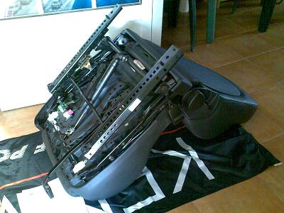

				Solucionado la pesadilla de ruido en el Asiento del conductor
Harry responde a Harry de discusión en Audi TT Mk1 (1999-2006)

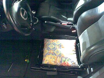

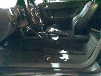

wenas! AnTTonio a mi me paso lo mismo,cuando lo saque no habia manera de ver de donde salia el (ClacK) solucion: Volver a montar el asiento pero solo el chasis,me puse un cojin para no meterme los hierros por de... y un par de movimientos y lo pille! es mas al no tener el colchado y todas las tapas de plastico el (clacK) se oye el doble.Ahy os pongo ese tapizado coleccion primavera verano! jeje -

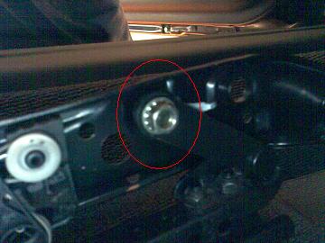

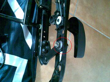

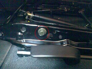

Muy wenas Señores! Antes de nada darle las gracias a Anttonio por ese despiece de los asientos,gracias a eso me decidi poner manos a la obra y ayer mismo de wena mañana me puse al lio. El molesto ruido (cLaack!) resulto ser las dos pletinas k lleva a ambos lados k son las k hacen k bascule en altura pues resulta k solo llevan un tornillo pasante y como es logico acaban por cojer olgura y de ahy ese (claack) pues es tan sencillo como poner por dentro una arandela y una tuerca y adios al ruido y keda una fijacion como dios manda,basculando en altura perfectamente. En breve os pondre las fotos de paso a paso. saludos! -

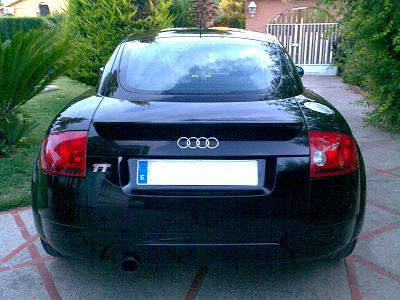

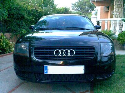

				Mas vale tarde que nunca...aqui os presento a mi machine

Pues Pedritto el coche es del año 2001,se lo compre a un amigo de confianza k lo tenia como capricho y no le daba casi nada de uso,tube suerte por k se tiene k casar y le hace falta la pasta y ya se save cuando uno se casa hay k kitarse caprichos,¡¡y hay aparareci yo,decidido a kedarmelo!! el precio pues 14.000€ inluido cambio de nombre. Haber si os pongo fotos mejores,los asientos son de piel y alcantara segun dicen son mas comodos y duraderos en definitiva k he pasado de tener 115cv en un golf gti III a tener 180cv con un interior increible,suspension,confort y lo que mas para mi la aerodinamica k tiene es acojonante!! -

	umm.... :crying_anim:
	MUY WAPO!! :crying_anim: si señor,el negro para mi es sin duda el color perfect para ese coche.Por cierto esas fotos estan hechas en las Palmas?? o en Tenerife?? :crying_anim:
	Ok,OK ya esta claro,me esperaba una forma distinta de la optica pero por lo k veo es el color de la carcasa k es plateado y los intermitentes trasparentes,estan muy wapos,si señor!!
