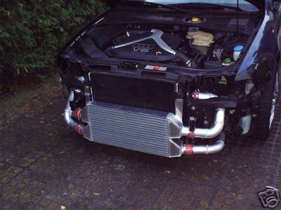

http://cgi.ebay.es/Audi-Rs4-S4-Tuning-Lade...1QQcmdZViewItem No se si sera un radiador para interculers o algo ASI, pero tiene una pinta que no veas, y de precio para lo que es, no es nada caro.

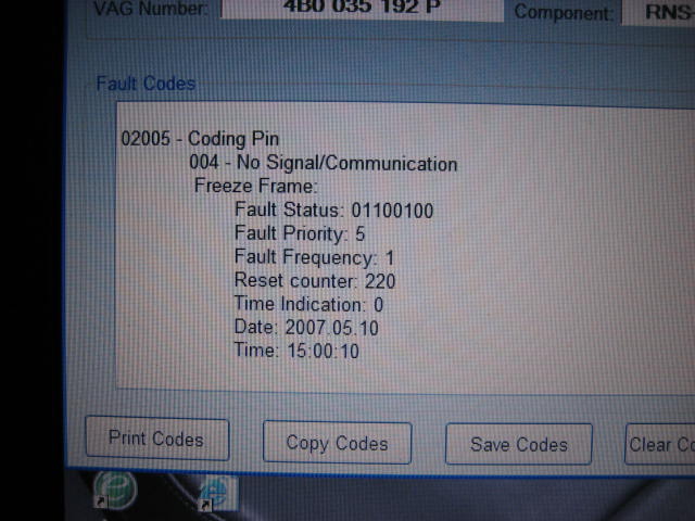

Alguna alma caritativa, que este cerca de Barcelona y que no le impote mucho dejar-me provar su centralita BT, para ver si realmente mi problema es de BT o es de otra cosa???? muchas gracias y un saludo PD: ya no se que mas mirar para que funcione la BT, no me quiero arriesgar a comprarla nueva y que tampoco me funcione. -

modulo 56 0509713 -

Pues vaya gracia que me ha dado........ , 180€ a la basura????? o es posible que no sea compatible con mi B5 y en un B6 funcione correctamente?? , La letra C es superior o inferior a la D. gracias por todo y un saludo. Jordi PD: por cierto, cuando me llaman, si me sale la ruedecita, como si con ella pudiera marcar los numeros para llamar, si solo fuera basica, por lo menos podria llamar desde el navi, no??? o ni eso?? -

Hola Mark, esto es lo que me sale en el vag y en la pantalla del navi La codificacion esta bien si no tienes volante MF. Lo unico que podrias intentar (a ver si te deja), es: 1 . Codificarlo con 0010755. 2 - Validar que en el canal 133 hay un 1 (BT Enabled) 3 - Validar que en el canal 134 hay un 0 (Manos libres abjo BT) Si cualquiera de estos parametros no esta correcto, cambialos tu manualmente. Saludos. verificado: canal 133 -1 canal 134 - 0 pero no sigue sin dejar poner el 1 - 0010755 -
