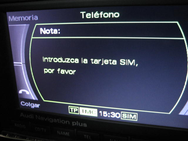

Pues ahora me sigue funcionando, pero me pone " introduzca targeta sim" -

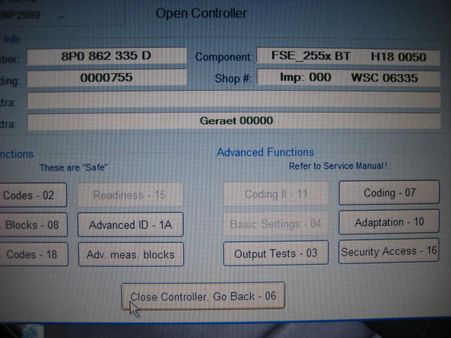

Muy buenas, he conseguido codificar todo, menos en el canal 77 he puesto 0010755, pero ese 1 no me lo deja poner. todo funciona, me sale el tel. de la persona que me llama en el fis, pero en el navi me sigue poniendo, " utilice su telefono mobil", no puedo hacer nada desde el navi, os recuerdo que mi coche es un B5 y la centralita es letra D y llevo rns-e. un saludo -

Pues a mi, me pasa lo mismo que a ti. Instale todo como dijo DEMON, el telefono se conecta ala centralita, pero en el rns-e, me sigue poniendo. " utilice su telefono mobil porfavor", puedo recibir y hacer llamadas, pero solo controladas atraves del telefono, no del navi. Mi version de BT es letra D. con en vag en el canal 62, tengo puesto un 7. Que es lo que puedo tener mal. Mi version de vag es la 607.3. -

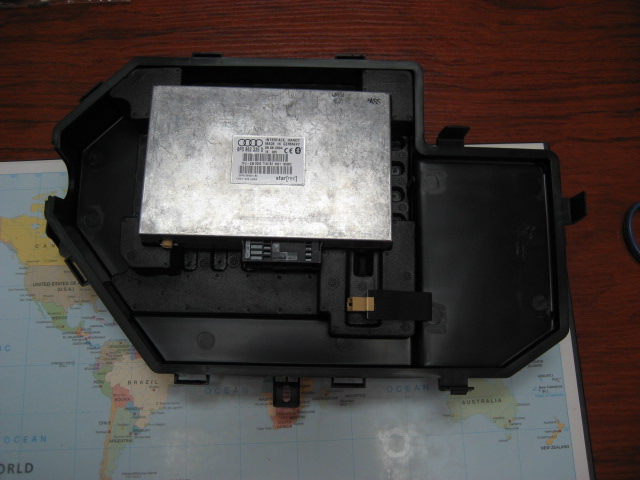

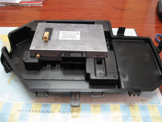

Muy buenas, recien compre por ebay una centralita BT ref.8P0 862 335D + antena 8P0 035 503E + Una caja para la BT ref. 8P0 035 619. La caja es como para guardar la centralita, encaja a la pefeccion, supongo que sera su ubicacion origuinal. Mi pregunta es si alguien sabe si dicha caja me servira para la instalacion de la BT en mi coche A4 B5, o dicha referencia es para otro modelo en concreto y la caja no me sirve de nada y tendre que montar la centralita en otro lugar. os paso una foto de la misma
