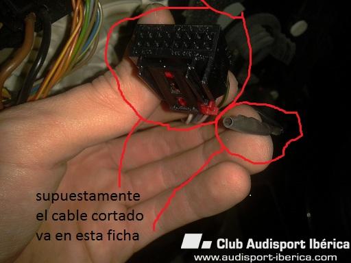

pakillo,,,en la ficha no veo ningun cable cortado y es mas en dicha ficha hay varios espacios libres por eso es el preguntar en que aguejo podria ir. gracias un saludo -

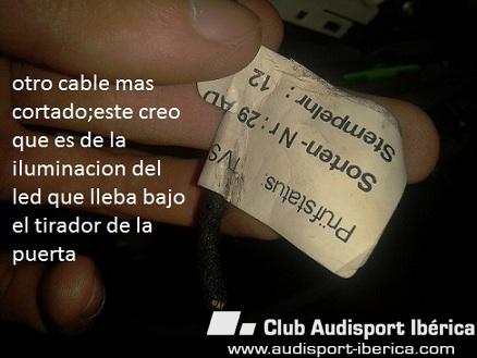

hola compañero haber si me podeis ayudar a un problema que tengo con un cable cortado que descubierto cuando he desmontado la cantonera del lado del conductor. he puesto este problema en el foro de electricidad y nadie me ha comentado nada. el cable cortado tiene un capuchon de plastico de esos que se calientan para que se quede sellado que no os confundan,el tio que tubo el coche le ha echo de todo y ahora me toca a mi el ponerlo de nuevo como estaba de fabrica para que funcione todo en condiciones. os pongo una foto para ver si me podeis ayudar gracias

haber si me podeis ayudar para poder colocar el cable cortado en su lugar porque cuando le paso el vag-com me fallo de un cable cortado y que la centralita si esta.tambien me da otro error pero ese creo que lo tengo controlado pero de todas forma os pogo una fotillo. gracias de antemano,espero vuestras ayudas
