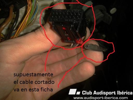

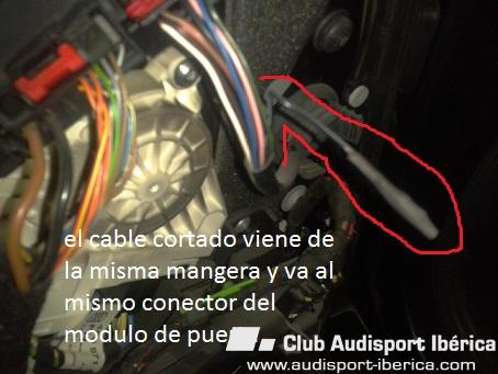

hola compañeros haber si me podeis echar una mano,os cuento he desmontado la cantonera del lado del conductor y he visto cables cortados uno de ellos va al modulo de la puerta os pongo fotos por si me podeis decir donde va dicho cable y otro creo que es el que ilumina el hueco del tirador interior. en el siguiente mensaje os pongo mas fotos.

XIMO,despues de enfrentarme a ello con las pocas nociones que tengo del vag-com,por fin ha salido,te pongo una fotillo para que lo veas,muchas gracias por toda la ayuda me me estas prestando. ahora me toca lo del modulo de la puerta del conductor,en la da fallo de cables cortados,se que tengo un cable de color negro o marron que esta suelto que va en la ficha que va a dicho modulo,pondre unas fotos para ver si sabeis donde va. XIMO de nuevo te doy las gracias. un saludo
