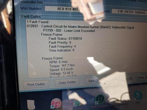

    Buenas amigos pues es la chapaleta de admisión 2, ya cambie 1 al comprarlo,pero hoy la sorpresa voy acelerar y no tiene fuerza y me parpadea La Luz de los calentadores paras y enciendes y cuando quiere va bien. Da error P0235. saludos
  20. ces2
    Luz amarilla
    Hola amigos os vale esa foto? Saludos
  21. ces2
    Luz amarilla
    adjunto foto pero nose si se ve bien
  22. ces2
    Luz amarilla
    Pues han tenido que tocar algo al limpiarla , oh que puede ser porque antes no daba fallo. Habrá que hacer algún reset con vagcom?
  23. ces2
    Luz amarilla
    Buenos días Amigos tenía la luz amarilla envendida de motor, cambie una chapaleta daba error.luego a vuelto a salir el error y me da egr.eh limpiado el tuvo de la admisión estaba lleno carbonilla el que va a la EGR y otra vez se enciende. Los colectores de admisión me dijo el mecánico no estaban muy sucios.le eh pasado el vagcom y me da el error 012697.sabéis de que puede ser ese fallo. Audi a4 3.0 tdi Quattro b7
