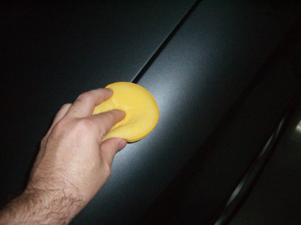

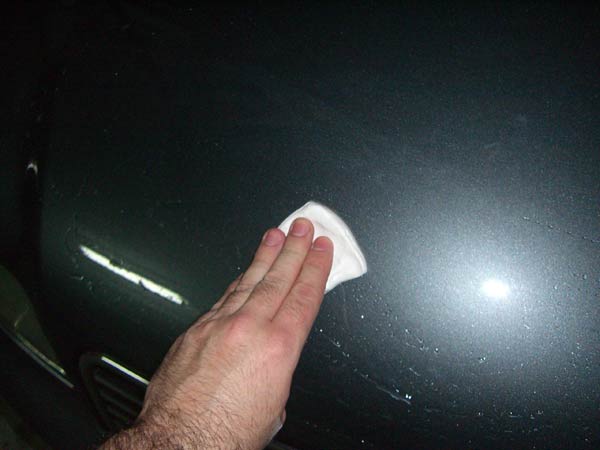

Fijate en la foto de arriba cómo es el proceso de uso. Se lubrica la zona, y se le pasa la pastilla. La pastilla no es agresiva, con lo que evitas el peligro de arañar, y sin embargo, arrastra lo que haya adherido, e incluso, saca porqueria que ni sospechabas que tu coche llevaba pegada. Además de para tu caso de contaminación, este producto es ideal sobre todo para la zona del morro del coche, y tambien para la trasera, otro lugar que recoge muuuucha porqueria, especialmente en los diesel, asi como para el resto del coche, que no le viene nada mal una pasada de esto de vez en cuando. Tengo encargados dos kits de clay bars en el pedido que me llega mañana (hoy me han confirmado que ha salido, por lo que mañana me lo entregan), asi como un par de tarrinas de la cera "gold class" que has visto en fotos anteriores. -

No, el pulimento es más agresivo con el esmalte, pero no con lo incrustado. La clay bar es más agresiva con lo incrustado, pero inofensiva con el esmalte. -

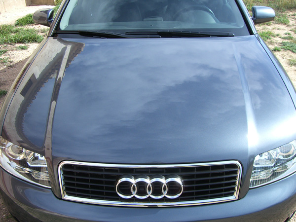

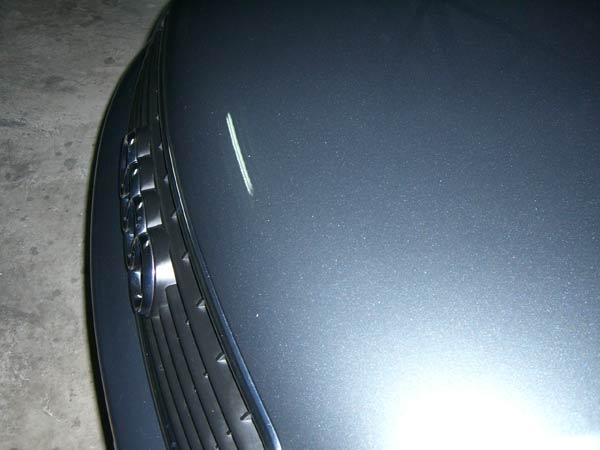

O el capot, mira que reflejo más dulce.... equilibrado por todo, suave, sedoso al tacto, y con una olor agradable. -

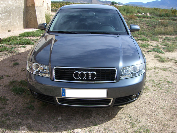

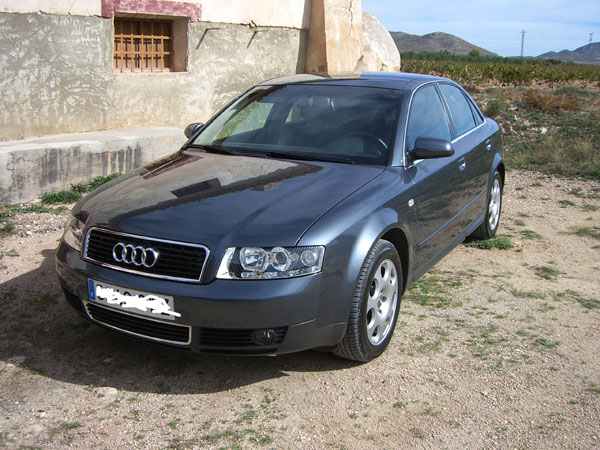

Fijate esta foto tomada hoy mismo con un poco más de luz. TE RECUERDO QUE EL COCHE ES GRIS DELFIN, Y MIRA CÓMO LUCE, QUÉ PROFUNDIDAD DE REFLEJO, QUÉ MARAVILLA :drool: -
