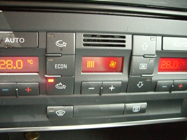

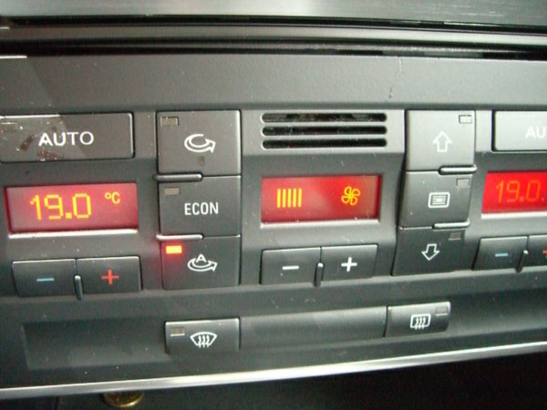

Tras ello, se pone en posicion de frio, para que el caudal de aire se desvie hacia el radiador de frio del sistema (aqui suele estar el foco de las olores.) -

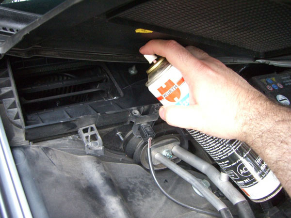

Y estando el aire en marcha, aplicamos el producto por la entrada del circuito. Con poca cantidad es suficiente, ya que cunde mucho. -

Si se hace en invierno, debemos asegurarnos que los conductos están secos, y para ello, lo ponemos en caliente. Si es verano, lo ponemos al inicio de aplicación, para desviar el aire con el liquido desinfectante hacia el radiador de la calefacción tambien. (Observad cómo me dejaron la botonera tras el cambio de radio cassete. Estoy que echo chispas ) -

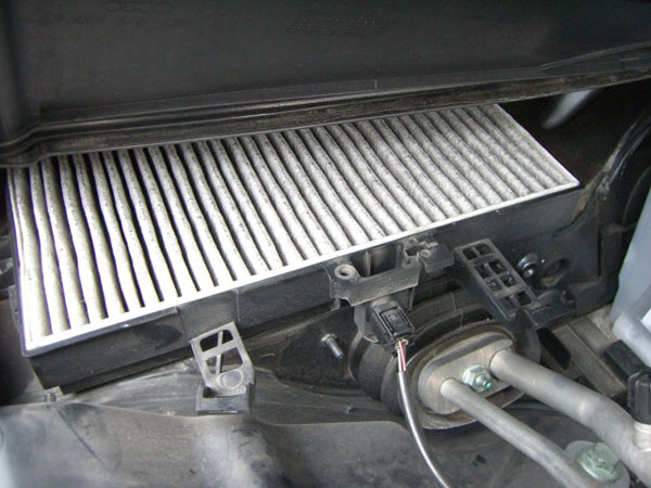

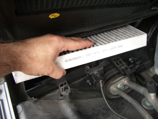

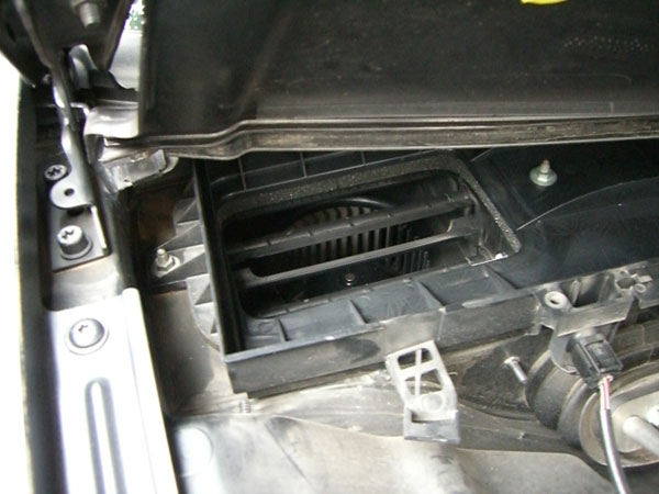

Tras retirarla, ahi está el filtro. Puede ser un buen momento para cambiarlo, y si es asi, pedid uno de carbono, ya que elimina olores de escapes y contaminación, mucho mejor que uno de simple papel. El de la foto es de carbono. -

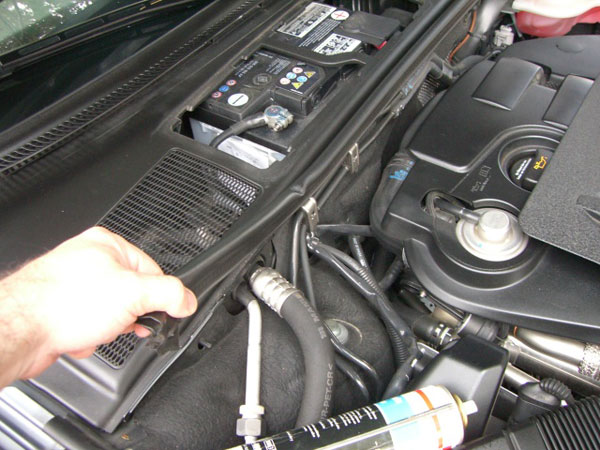

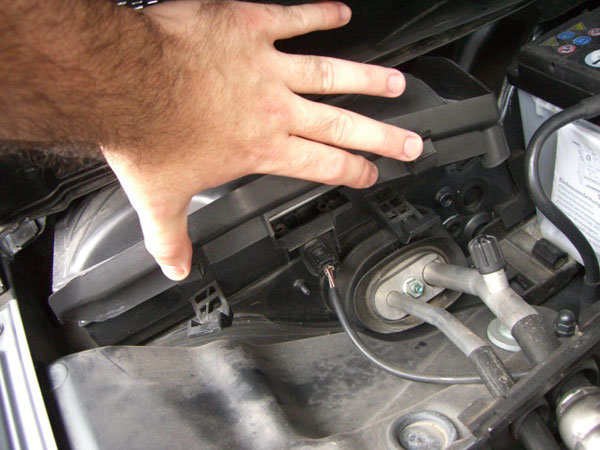

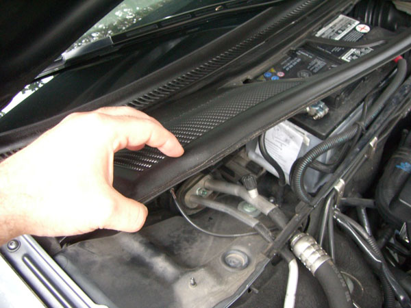

Y se levanta la tapa. Se puede sacar de su alojamiento, pero yo no lo haré en estas fotos, sino que la mantendré levantada con la mano. -

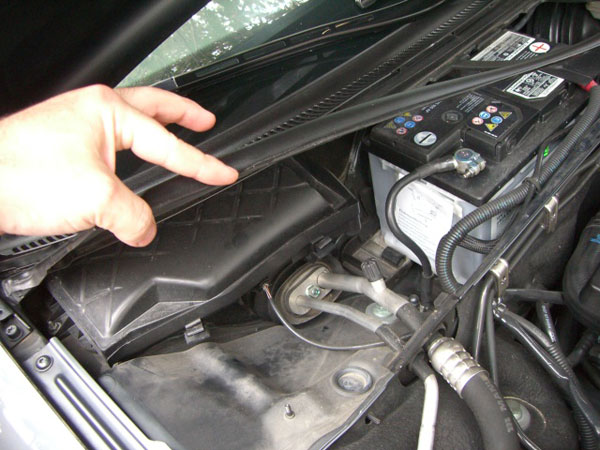

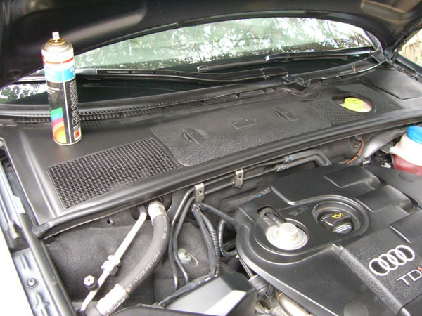

Lo primero que os encontrais en el motor es esto. Una tapa ( en modelos modernos, no, lo que simplifica el tema.) -

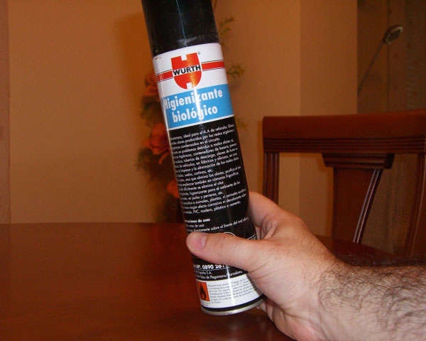

Muchos me estais preguntando por mp cómo se aplica el eliminador de olores para aire acondicionado que comprasteis, cómo se aplica y desmonta el filtro antipolen. -
