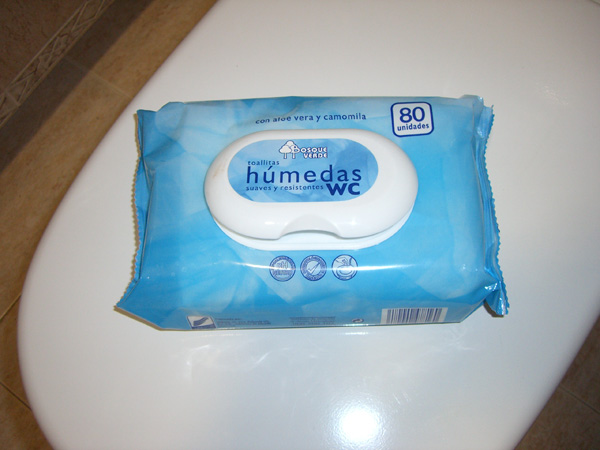

Compra papel higienico para "ojetes sensibles". (No lo pidas asi ) de ese que viene en paquetes y que no son más que toallitas humedas. Este papel lleva una impregnación neutra e inocua para hacer su función primigénia, dejar el "tubo de escape" limpio de "hollin", y para limpiar las tapicerias de piel, tambien es válido, por su cremita limpiadora. Una vez limpiados con estas toallitas, procede a pasar la crema pal cuero. -

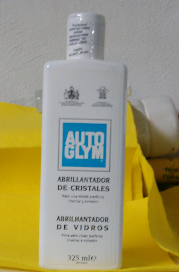

Prueba a retirarlo con alcohol. O con el abrillantador de cristales de Autoglym, ¿no?. Pos tambien. Pero el alcohol seguro que le sale más barato y lo tiene ya, por si no le es posible conseguir el producto de autoglym. -
