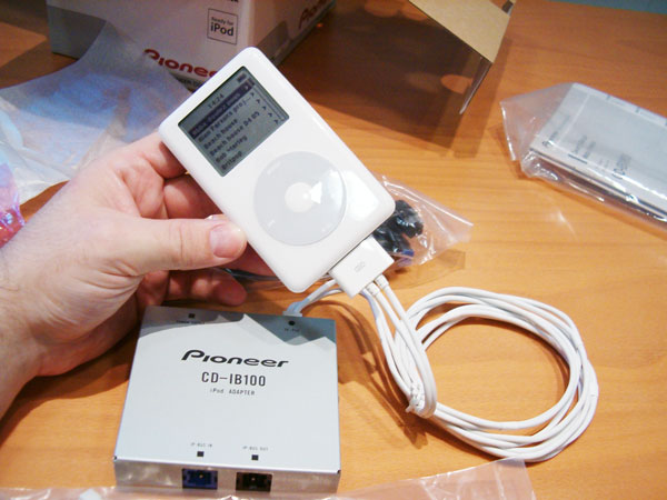

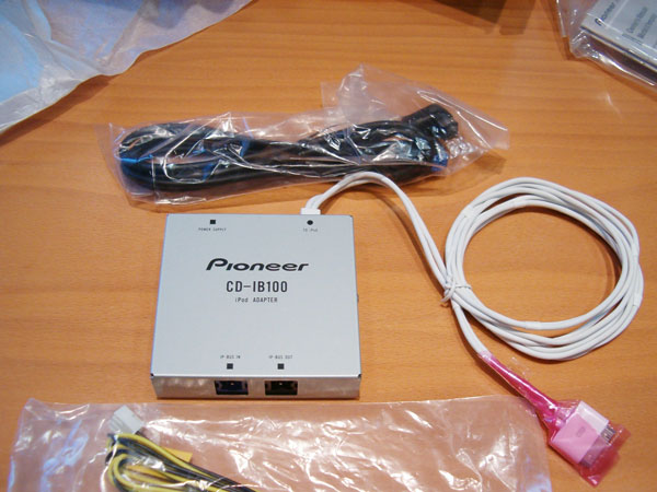

Y este interface es lo que nos va a permitir incluir el reproductor en el conjunto de audio del coche. -
Instalacion de ipod en cassete pioneer

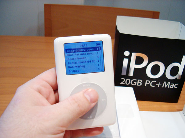

guanterarefrigerada publicó una discusión en Car Audio / Navegadores
¿Y qué es un ipod?.Diran algunos. Es un reproductor mp3 con disco duro. Este de la foto por ejemplo. -

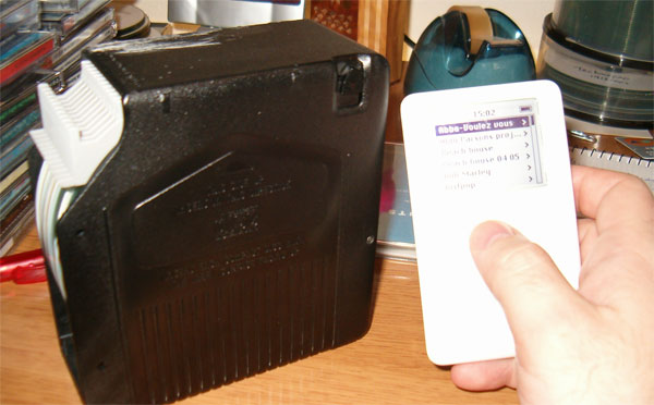

Menuda diferencia con un magazine de cds B) Y desde luego, ni punto de comparación en cuanto a capacidad . Hale, esto para abrir boca. Esta tarde, cuando lo instale, subiré las fotos del proceso y primeras impresiones, en el subforo de car audio y navegadores del foro, con un link desde aqui. Interesante,¿no?.Muchos de nosotros llevamos un pioneer en el coche, y esto supone jubilar los dichosos cds, voluminosos y poco practicos al lado de esto. Haces un viaje a la playa oyendolo en el coche... legas a la playa... lo sacas... enchufas los auriculares.. y a seguir oyendolo.. o le conectas unos altavoces de pc... y a disfrutar (discografias enteras, nada de cds o canciones sueltas como antes ) Hala, hasta esta tarde. -
