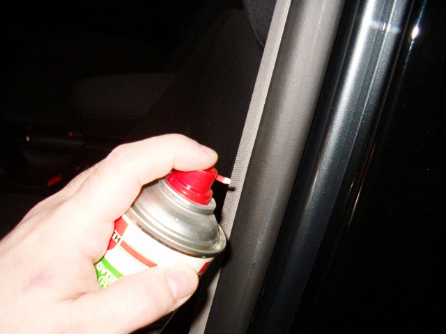

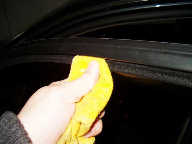

Se escrupuloso en la limpieza previa de las guias,metiendo bien un trapo humedecido en cualquier limpiador(incluso limpiacristales o limpiador multisuperficies,si no dispones de limpiatapicerias de autoglym,o si crees que necesita más ayuda que solo humedecido en agua,como te comentaba más arriba,en el otro post). Usa un trapo,no papel,que dejaria restos en la guia. -
Productos de limpieza
guanterarefrigerada responde a guanterarefrigerada de discusión en Cuidados básicos y limpieza del automóvil.
Efectivamente,tiene muchos más usos. Cualquier plastico que cruja al contacto con otro,las gomas de los contornos de las puertas(las nutre,protege y devuelve la elasticidad),cerraduras y para las guias de ventana,las cuales puedes limpiar con un trapo humedo en agua,o con un poco de,por ejemplo,limpiatapicerias de autoglym. una vez secas las guias,le aplicas el teflón en spray,no olvidandote de agitarlo bien(pero muy muy bien,ya que si no,no sale el teflón del bote). El producto queda de color blanco al aplicarlo.Si no queda blanco,es que no ha salido el teflón. -
