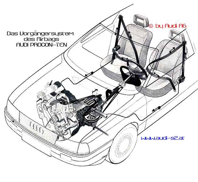

confirmado.Specialized,tenias razon.En el año 1986 audi lanzó el procon ten,sistema no pirotecnico de cinturones,que se movian al moverse el motor en un impacto a traves de cables, conbinado con el movimiento del volante,como se muestra en el esquema.Un saludo
Specialized,perdona mi ignorancia,pero el procon ten,eran los cinturones pirotecnicos?.Me sonaba que era que la columna de direccion se hundia,alejando el volante del pecho del conductor.Lo digo por aquel anuncio en el que aparecia una mujer conduciendo por una carretera de montaña y chocaba con una roca.Entonces la camara mostraba el volante hundirse hacia el cuadro de instrumentos,y la señorita salia indemne.Si me equivoco,por favor,aclaradmelo,que la memoria me puede haber jugado una mala pasada.Un saludo (Que diferencia con el forocoches,¿no?)

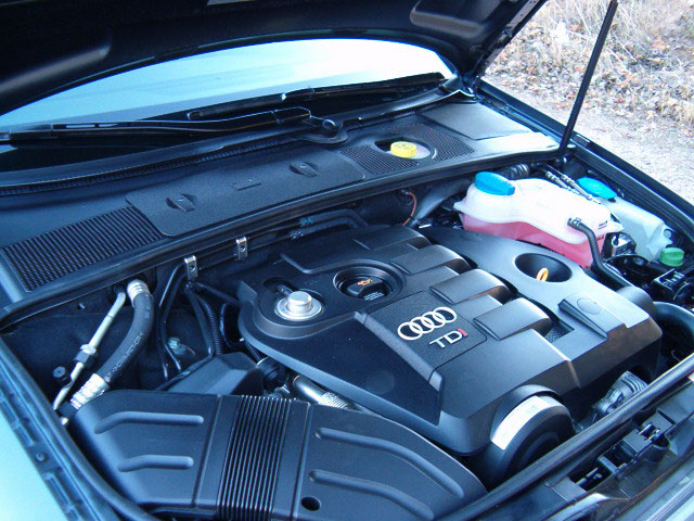

En algunas instrucciones que circulan por la web,se indica como buen sitio para situar el balastro,este hueco.Yo lo he desechado,dada la proximidad de launidad de abs.La reactancia al arrancar podria crear parasitos que le afectaran al abs,por lo que no utilicé este sitio,y lo situé debajo del faro,como hice en el derecho.En la foto se ve el hueco que no usé.
