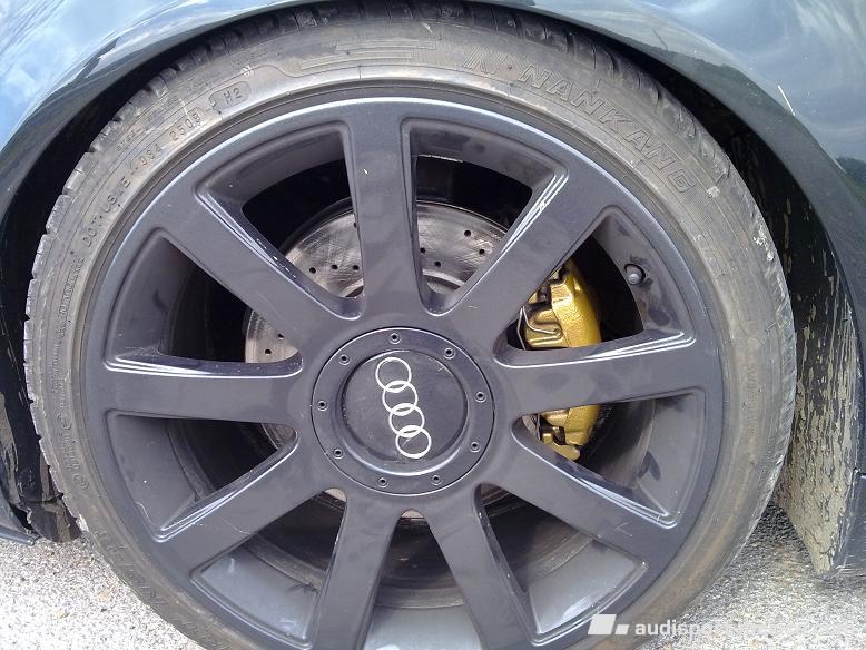

  5. hola, pues puse discos y pastillas nuevas atras y el tema es ke la rueda izkierda roza un pokito con las pastillas de freno, un pelin mas de lo normal y se calienta un poco la rueda entera. de ke puede ser? comprobe ke estubiesen bien montadas las pastillas, ke fuesen de la misma medida de grosor, tambien los discos y no veo nada raro. tiro el freno de mano y devuelve bien y el piston tambien se movia bien y los anclajes ke dejan mover la pinza lateralmente tambien se mueven perfectamente y ademas los engrase. prove a cambiar las pastillas y el disco de un lado para el otro y el problema sigue hay. ya no se ke mas mirar. sera ke esta muy tenso el freno de mano? como se destensa este? os paso alguna vez? solucion??? me dijeron ke las pastillas podian ser distinto grosor y lo comprove y son iguales. haber si me echais un cable chicos. salu2 a to2

    hola señores, pues como tenia los discos delanteros un poco desgastados me compre los zimerman ke no se si los conoceis , son alemanes y gente ke los usa tanto en carretera como en circuitos me ablaron mui bien de ellos con lo cual los pille. tener si ke tienen buena pinta y ademas puse los delanteros y traseros perforados. espero ke os gusten. salu2

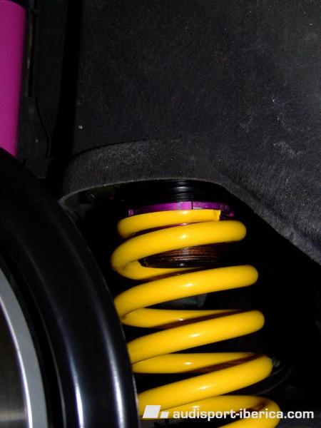

  13. este es el de la parte derecha trasera. y x lo ke veo en la foto va igual al mio. ya podeis ver el sitio ke hay. y otra cosilla ke os aconsejo pongais la ke pongais es ke la engraseis bien para ke no entre porkeria en las roscas. salu2
  14. en el berlina los traseros van x separado, el amortiguador y el muelle . el muelle va debajo del soporte con rosca. es donde mas guerra da xke hay poco sitio y aun encima con el disco de freno y tal hay ke tener cuidado xke un dia se me salto la llave y me pegue una o**** en la mano ke no se me olvidara. atras con el sitio ke hay solo puedes ir moviendo la rosca muy poco reorrido con lo cual tardas mas pero ya os digo ke yo solo con un gato hidraulico me cuesta bajar el coche 1cm media hara y hay ke sacar todas las ruedas. en el avant no se si es el mismo sistema y sitio pero supongo ke si. la parte delantera es coser y cantar, no cuesta nada. mirar esta foto ke acabo de encontrar en internet pero ojo , es de kw en el avant, las ta tecnich o las vmaxx no se si tienen el mismo sistema aunke supongo ke si. con ver la foto ya os haceis una idea del tema. salu2
