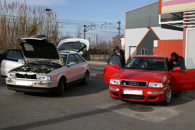

micro kdd en el taller con ferni : ( fotos de ñapas )

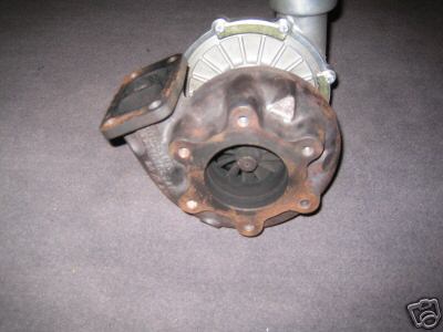

( ferni ) puedes hacer una pieza igual : que la que tienes en tu coche no se como se llama es donde va la sondalanda, que procede de un rs2 antes de montartelo coje medidas para hacer copias porque yo necesito una que es mejor la del rs2 o la artesanal que lleva el s2 del kilian ? es de 60mm o de 70 mm ? ya con esa pieza creo que mi kkk 27 respirara mucho mejor gracias : -

( tonys2 ) que pieza te se ha roto del elevalunas : motor , guias , tensores , poleas , me parece recordar que hayer vi en ( ebay ) motor y mas cosas bueno ya me diras algo y si lo veo te mando el enlace : ( rocco ) ya corre tu cohete ? yo ya tengo un kkk 27 casi nuevo que soporta 650 cv bueno no lo puedo poner todavia porque no tengo los colectores de escape del rs2 no quiero los 5 en 1 lo quiero poner como lo lleva ferni bueno seguire buscando por ebay un saludo al foro : -

kilian esta dentro del coche hablando por el movil y el otro es ( el cara de bueno ) este chico tiene una cara de no haver roto un plato en su vida jajaja bueno espero que hos haya gustado : colorin colorodo esta historia se ha terminado la proxima vez haver si somos mas un saludo a todo el foro !!!!! c o n t i n u a r a !!!!!!!! -

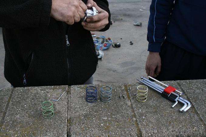

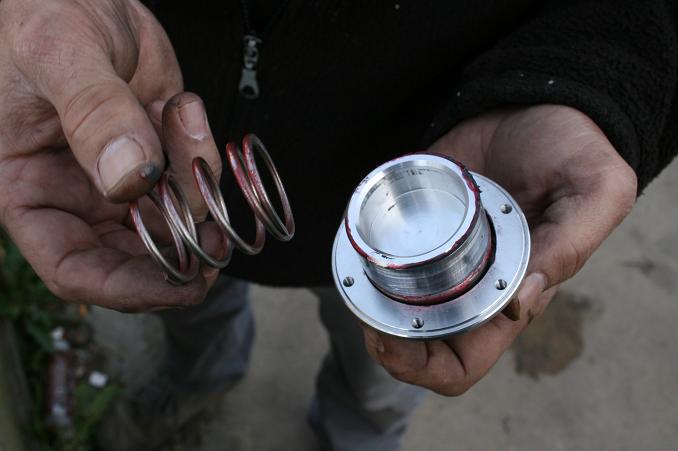

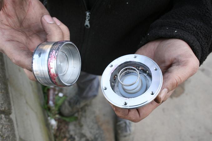

la forge tiene dos pistones uno pequeño y otro que es el que nosotros ponesmos los muelles se pueden poner muelles y aros que aprietan mas los muelles dentro del piston una foto : -

ferni sacando la forge y canviando los muelles he puesto el ( rojo ) jajaja.. este aguanta potencias de 2 bar va de coña , de todos el mejor -

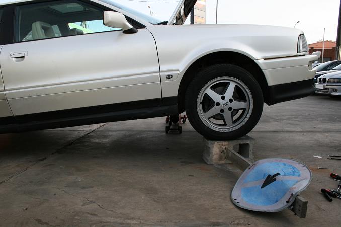

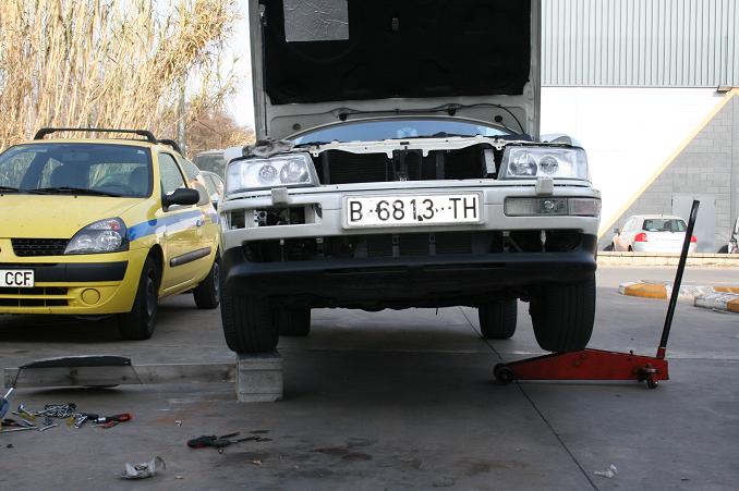

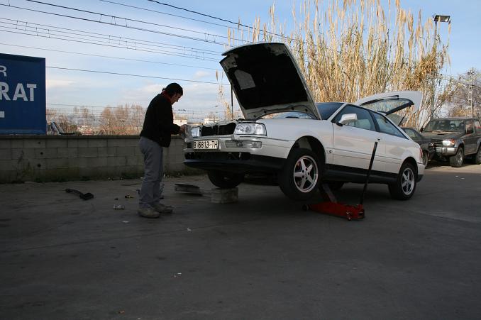

con los muelles de la forge nos hemos flipado un huevo en el taller estan asta los topes de faena y los elevadores los tres ocupados jajajajajaja nos hemos hecho uno fuera con un gato y una senal de prohibido aparcar jajajaja que pasada como nos hemos reido. -

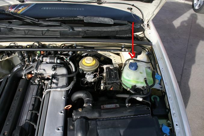

deposito de liquido de circuito : ( la botella verde o rosa ) dentro hay una boya y debajo el sensor con sus cables que miden la cantidad de liquido (y la temperatura ?) esto untimo no lo se pero creo que no la tenperatura es la otra de de rosca y 3 cables -

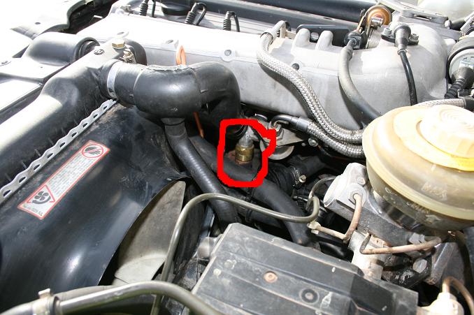

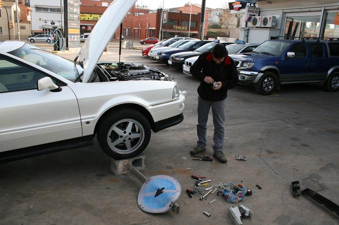

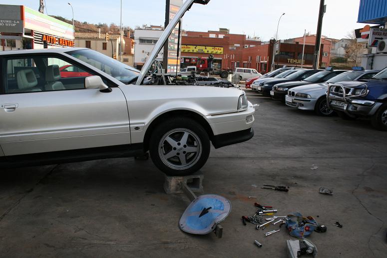

hola a todos : bueno hoy nos hemos juntado en girona para solucionar 3 pequeños fallos en mi s2 3b primero : el muelle de la forge que tenia puesto el de serie y me perdia aire por todos lado no subia a mas de 1 bar de presion, ahora ya esta solucionado = ( kit de muelles ) precio 36 euros vienen en una bolsa (5) y son todos diferentes y de distinto color y grosor segudo : canviar sensor de tenperatura , este sensor viene incorporado en la botella de liquido de circuito asin pues se canvia la botella y el sensor ( no es muy caro 34 euros ) tercero : un transmisor de la temperatura ( este pica 92,13 euros ) bueno ahora ya no se me enciende la lucecita de temperatura estas los dos canviados me he llevado la camara de fotos jajajaja.... subo las fotos para quien no sepa donde se encuentra los sensores de tenperaturas de un s2 esto es el transmisor de temperatura : -

( vaya tela con el kilian ) entre la ilustracion de fotos que he puesto y la explicacion del kilian este post a quedado muy bonito : pd: gracias ( calvi ) por tu consejo , un s2 a todos -

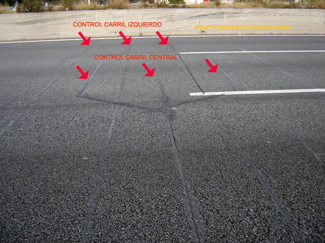

esto mide la velocidad entre el primer cable y el siguiente cable si pasas rapido hace de interructor de la camara que se encuentra justo encima -
