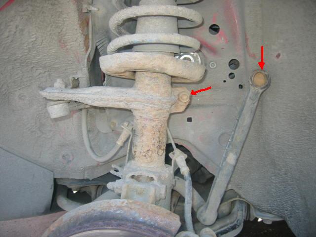

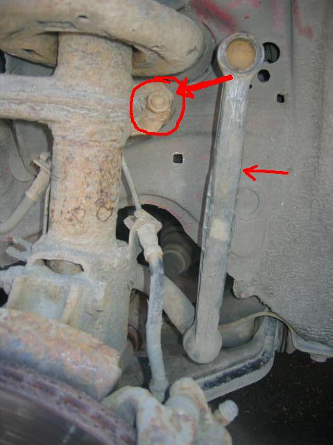

Necesito la referencia de la pieza que sale en la foto. Esta ubicada en la zona de amortiguación de la rueda delantera izquierda (La del conductor). Se ha roto por la parte de arriba que es de donde esta suelta, va fijada por las dos puntas con un espárrago y su correspondiente tuerca. Necesito la referencia o P/N de esta pieza y si me pudiera pasar alguien el despiece de toda esa zona de tanto amortiguación como todo el circuito de frenos (pinzas, latiguillos, discos…) me vendrá muy bien ya que me toca cambiarlos por que tienen mucha corrosión por culpa de los duros inviernos. Gracias.
