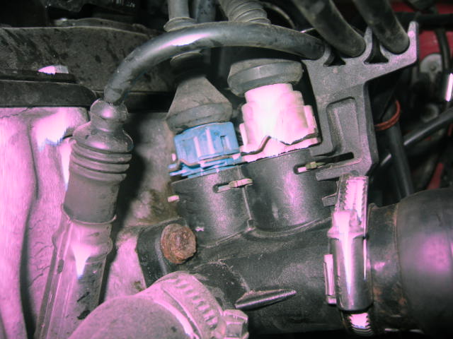

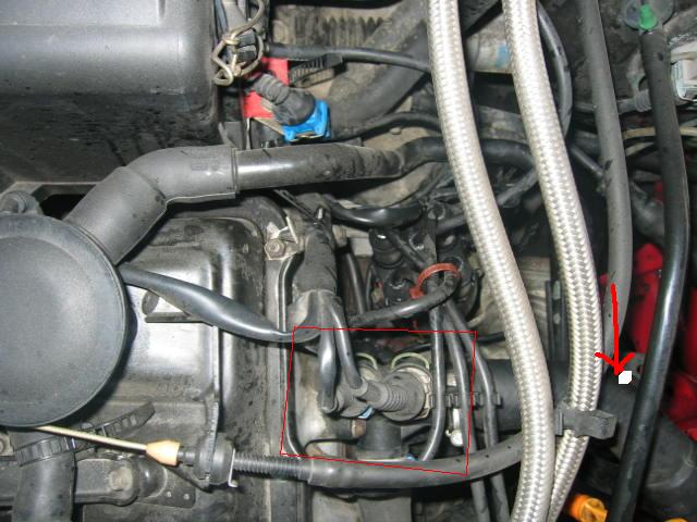

Aqui van las dos fotos. En la primera echa desde arriba, lo que esta dentro del cuadrado es la pieza que necesitaria, y la flecha roja estoy señalando el tubo mas gordo del agua que va desde esa pieza que esta en el motor hasta el radiador. La segunda foto se ve la pieza en cuestion de cerca. -

Necesito un pequeño favor, Necesito un P/N de una pieza. La pieza en cuestión esta cogida al motor por dos tornillos justo encima de una bujía y más abajo esta la parte del carter. En esta pieza es donde van sujetos los dos tubos mas grandes del agua que van desde el motor al radiador… y en la parte superior lleva dos conectores. La cuestión es que se me a partido la parte donde va sujeta el tubo mas grande del agua que va del motor al radiador y tengo que cambiarla, y mi problema es que como veis en mis datos no estoy en España así que explicar todo esto en un desguace es muy complicado, pero ir con el P/N de la pieza es mas sencillo y voy a tiro echo. Ya e mirado en la pieza de mi coche el P/N pero el paso de los años…. Haber si alguien me echa una mano. Audi 80 2.0 E Avant -
