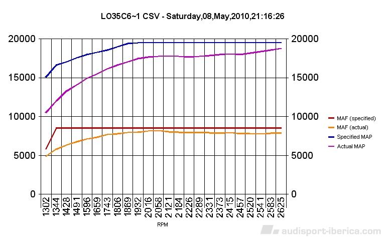

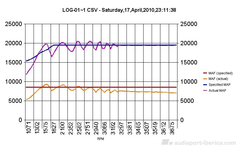

	Bueno, despues de hacer un seguimiento del coche durante unas semanas la cosa ha empeorado bastante como se puede apreciar en la grafica. El coche ya no pasa de 3000 vueltas en cuarta y el turbo ya no entra, cosa que tb se aprecia en la grafica. Cosas que le he hecho, limpiar egr y colector, sustituir n75, limpiar cauda (tb lo desconecte y no note mejoria) El tdi timing sigue subiendome y ya esta en 255 el lugar de los 70-80 ideales. Decir que he soltado la tapa de la distribucion y la correa se ve bastante bien. El error 550 es lo que sigue apareciendo en el vagcom y todo apunta a la bomba de inyeccion misma uqe esta tocada o al inyector 3 que lleva un sensor por lo que he estado leyendo. El coche lo lleve al conce y me dijeron que ellos se limitan a cambiar la bomba que como sabeis es una clavada y que lo que puedo hacer es llevarlo a un bombero. Alguien conoce algun buen especialista por valencia? Gracias y un saludo.
	Es que no es el limp mode tipico que se arregla al parar el motor y arrancar, es que se queda clavao en 2000 vueltas en recuperaciones pero va subiendo poco a poco y cuando llega a 2500 ya vuelve a estirar otra vez. Si miras las graficas lo veras. S2
	De ese bloque no tengo log pero ya te lo pasare manyana si puedo. Voy a hacer todo eso que dices este finde mas desmontar la n75 y limpiarla pero ya te digo he estado leyendo mucho sobre el tema y parece que el ruido a tractor viene de que la bomba esta muy adelantada aunque tb si fuera asi deberia tener problemas para arrancar. Decir que es un error intermitente, solo me pasa de vez en cuando que se queda clavao en 2000 vueltas en cuarta a fondo pero otras veces va bien de ahi que no creo q sea tema de limpieza o manguitos con fugas pq si fuera asi me fallaria siempre no? Ademas he leido que los diesel no son tan sensibles a las fugas pequenyas de vacio (otra cosa es que un manguito este totalmente rajado pero ese no es el caso) Por cierto este famoso tubito q va a la centralita se vende en el conce? S2
	Ahora si me has matao, yo que pensaba hacerlo este finde... El caso es que la llevo adelantada tres pueblos y me imagino que esto no es bueno (tengo el triple del valor recomendado, 210 en lugar de 70) Igual se esta aflojando poco a poco pq el error este me ha surgido de repente. Lo extranyo es que el coche arranca enseguida tanto en frio como en caliente y no me echa ninguna nube de humo al arrancar que por lo que he leido son sintomas de tener el timing demasiado adelantado. Lo unico es que lleva un par de semanas que suena a tractor y al conectarle el VAG me dio este error que nunca me habia dado antes. He encontardo este tutoria en http://www.audisport-iberica.com/foro/inde...st&id=73622 y aqui dice textual "Girar la bomba inyectora en caso de comienzo de inyección demasiado adelantado en el sentido de giro del motor, en caso de comienzo de la inyección demasiado atrasado, en el sentido contrario al giro del motor" que es justo al contrario de lo que me has dicho tu Bor no? De todas maneras, lo veo demasiado complicado para hacerlo yo. Estos AFN son un conyazo para meterles mano la verdad... Estoy pensando en aprovechar y hacerle la distri aunque aun no le toca ya que hay que desmontar otra vez el frontal.. S2

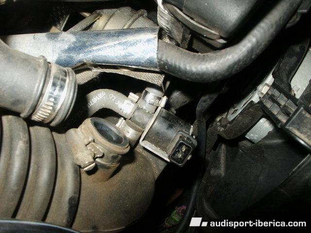

	Ese motor no se parece en nada al mio. El mio creo q es este y la referencia es la que puse antes. En la foto se ve un primer plano de la N75
	Esta valvula es la q se llama valvula de conmutacion magnetica en el etka q sale sobre unos 55 pavos? (que mania de usar nombres diferentes en el etka!!!) La referencia que me sale es 026 906 283 H. He estado buscando fotos y por lo que veo muchos ponen fotos de la N18 y al final ya no se cual es cual. La n75 en el afn esta justo al lado del pulmon del turbo no? Se puede limpiar o hay que comprar otra nueva? Muchas gracias por tu ayuda Bor

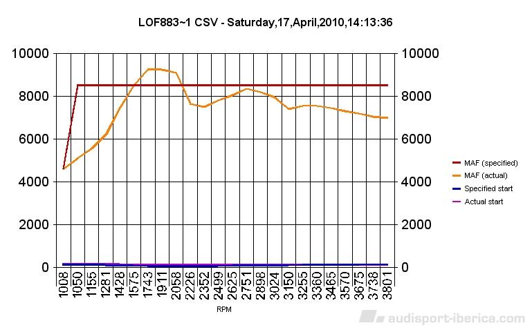

	He desmontado la egr y aunque estaba negra de carbonilla no estaba taponada para nada y lo mismo el colector de admision aunque pienso hacerles una limpieza exhaustiva con mas tiempo. Por la grafica supongo que el cauda esta tocado. He leido que hay un spray especifico de limpieza de caudalimetros que no es ni el crc ni alcohol isopropilico, hablan mucho de el en los foros yankees pero supongo que aqui sera dificil de encontrar...
