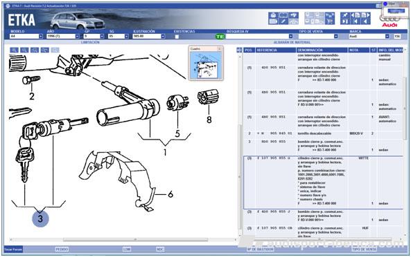

    Bueno de momento esta el problema localizado, es la pieza 5 q no hace buen contacto. Al final desmonte el volante con mi hermano y le echamos 3 en 1 en los contactos entre la 5 y la 8 y de momento va bien, tb he aprovechado para echarle en el agujero por donde se mete la llave. La verdad es q es un problema muy molesto, aparte de q el coche no arrancaba por encenderse el inmo, en mi caso la centralita habia comenzado a hacer un ruido de petardeo q acojonaba de oirlo. De momento he montado el volante sin las tapas por si tengo q cambiar la pieza 5 al final. Decir q mi hermano le ha echao spray de ese de los chinos, ni residuo 0 ni nada y el coche despues de dejarlo un rato para q actuara le hemos dao tropecientas veces a la llave y va sin problemas. De todas maneras voy a pillarme unos de residuo 0 de buena marca por si acaso... S2

    Hola Suelo participar en el foro del b5 pero creo q quiza en este me podias echar una mano. Resumiendo el problema es q tengo un a4 b5 tdi y se me para al poner la marcha atras. Segun un forero se le soluciono al cambiar el cangrejo del clausor pero me estoy volviendo loco tratando de descubrir lo q es. Lo explica todo en este post http://www.audisport-iberica.com/foro/inde...;hl=fallo+motor pero ya os digo no encuentro informacion sobre el cangrejo este en ningun lado. Yo he pensado q pueda ser el numero 5 de esta foto. Si alguien me lo pudiera confirmar le estaria muy agradecido. S2

    Pues me acaba de hacer otra vez el amago de pararse al meter la marcha atras con los consabidos tres pitidos del ABS, digo amago pq pongo punto muerto rapidamente para q no se pare ya q si no, se pararia totalmente. Si alguien se le ocurre lo q puede ser el cangrejo del clausor se lo agradeceria, yo creo q debe ser la pieza 5 q he puesto arriba no? S2

    Es la pieza numero 5? o la 3? Ayer le pase el vagcom y me salio este error del inmo en el modulo 1 motor pero todos los demas modulos salieron bien. Luego lo borre y me salio el log limpio. 17978 - Engine Start Blocked by Immobilizer P1570 - 35-10 - - - Intermittent Como digo el modulo especifico del abs y del inmo salieron sin errores. Tb me salio en el airbag falta de tension pero tb lo borre. Estos errores que me han salido mas q causas del problema son los resultados del problema, sigo pensando q puede ser el clausor, alguna opinion al respecto?
