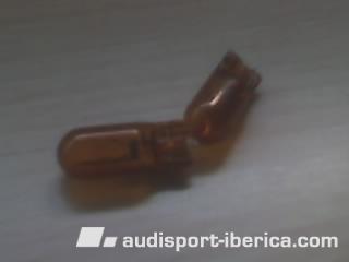

A ver las q he comprao son estas de la foto. Las q llevo (aun no las he desmontao) deben ser transparentes (evidentemente me refiero a los intermitentes naranjitos laterales), asi q al montar los intermitentes blancos pues me haran luz blanca o sea q no me sirven. Entonces me valen estas no? S2 -

Pues nada, cansado de ir a varios recambios a ver si tenian la dichosas bombillas para los intermitentes laterales y que nadie tuviera, he ido al conce de la ford q hay debajo de mi casa (la audi me pilla bastante lejos) Pues nada me han cobrao 6.50 por las dos bombillas Soy un ronya o se han pasao un poco??? En fin, a ver si monto ya los dichosos intermitentes q los llevo un mes en la guantera por las dichosas bombillas. Por cierto son como las de posicion de 5w sin casquillo no? A ver si ahora no me van a servir! S2 -
