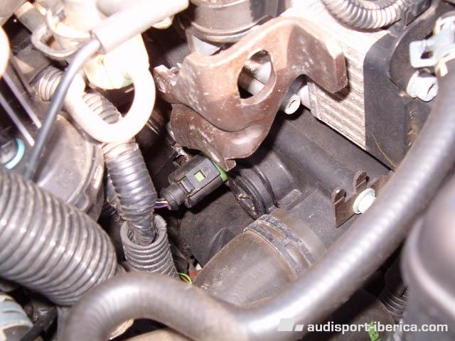

  14. Y esta es de un tdi, estas fotos son todas de foros guiris por q en foros espanis nasti de plasti

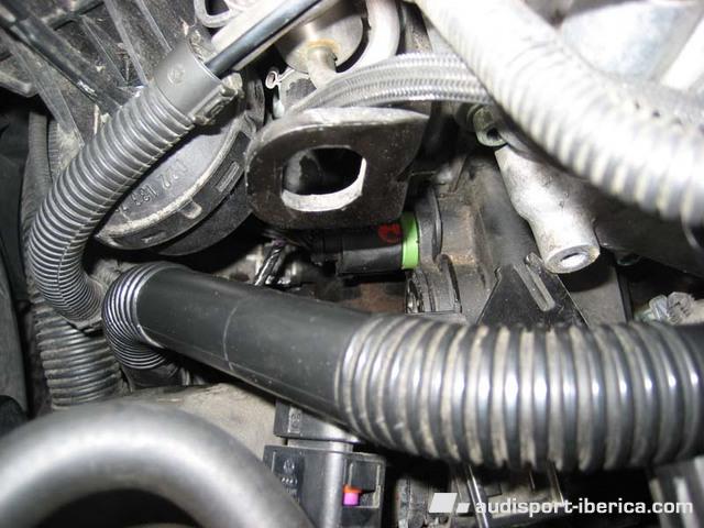

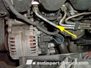

  15. esta es en otro motor, tb de gasolina (el tornillo de la flecha amarilla se quita en ese modelopara acceder mejor al sensor)

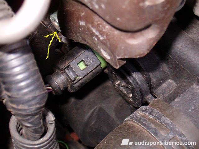

  16. Dos fotillos mas pero son de motores gasolina

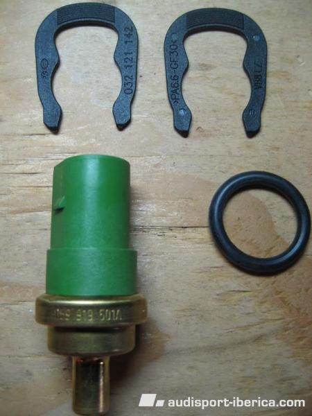

  17. Habia por ahi unos consejos de limpieza del deposito, parece q con vinagre y sal se va el color amarillento, luego hay q aclararlo muy bien para no dejar ni rastro de sal. En cuanto a la localizacion del g62 debe estar seguramente cerca de la culata o bien en un lateral o bien en la parte de atras. Este q te pongo en la foto es verde pero igual el tuyo es de otro color, como ves va acompanyado de una junta circular y va retenido por un clip (el de la foto se pillo dos por si se le rompia alguno) Cuando lo quites es importante q dejes el tapon del deposito de expansion puesto para q no te salga anticongelante o mejor si lo sacas todo y aprovechas para ponerselo nuevo. S2

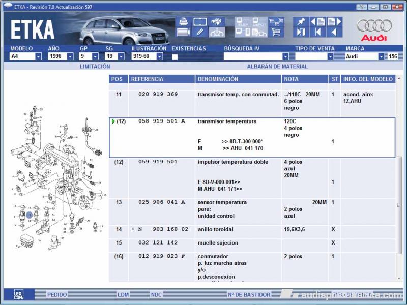

  21. Hola Josen, aqui tienes la foto del etka, hay dos sensores (12 y 13 en la foto) pero el q creo q te hace falta es el destacado q pone transmisor y es de 4 pines (mejor q quites el tuyo y le veas la referencia rapidamente aunque igual te empieza a salir liquido no se) Parece q es facil de cambiar, aunque aun no he encontrado un brico de como hacerlo, si lo cambias igual lo podrias hacer tu je,je En la audi calculo q saldra sobre los 30 euros y en oscaro si lo buscas tb lo tienen (con foto y todo) S2 P.D. Si alguien puede explicar la diferencia entre el 12 y el 13 no vendria nada mal
