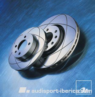

Los discos de la foto q puse son ATE, que son el OEM de los frenos del coche, asi q mala marca no es. Mi duda era si esas estrias realmente valen para algo o solo sirven para q se gaste la pastilla antes... De todas maneras he leido todas vuestras respuestas y lo tengo todo ya mas claro gracias S2
Una cosa, por que hay un agujero de los 5 q esta a distancia diferente de los demas?
Si, pero queria saber si esas estrias son efectivas y justifican los 30 euros q cuestan mas q los macizos... S2
Tengo q cambiar las pastillas y aprovechando le cambiare los discos q tienen mogollon de rebaba. Que os parecen estos de la foto. estan de oferta en oscaro por 90 pavos. Que os parecen? Nunca he tenido de estos refrigerados asi q no se q tal frenan, son mejores q los macizos? S2

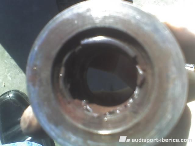

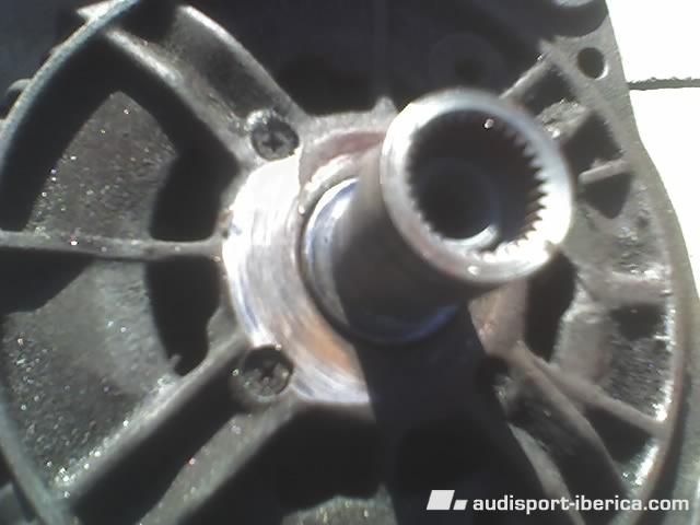

Pues se me doblo la polea y rozaba en el alternador, una cosa muy rara, cuando me entreguen el coche le hare fotos al alternador viejo para q veas como estaba limando un lateral del mismo. Supongo q al aumentar la tension de la correa se cargo el tensor tb (se hundio para adentro y la correa rozaba en la tapa de la distribucion) Esto paso en cuestion de minutos, iba conduciendo y empezo el motor a hacer un ruido a muelles oxidados q no veas, pare y al abrir el capo vi el desastre. Ya te digo yo tb llevaba controlado el ruido con el spray, pero "callarlo" no arregla el problema. El ruido te avisa de q hay un problema q va a ir a mas si no lo solucionas. Un saludo
Te aconsejo q cambies la polea lo antes posible ya q te puede pasar como a mi q me columpie mogollon para cambiarla (5 meses echandole aceite de silicona a las correas) y se me acabo doblando y empezo a rascar en el alternador doblandome el tensor tb. La verdad es q ya tenia pedido un alternador nuevo de intercambio por oscaro (si el alternador es viejo vale la pena cambiarlo entero por 100 euros mas) pero no llego a tiempo por un par de dias (tb fue mala suerte) Total q al final me he tenido q gastar mucho mas pq esto me paso justo con el coche circulando y lo tuve q llevar al taller mas cercano para no arriesgarme a causar mas destrozo o quedarme tirado. Si tienes un diesel para cambiar la polea tienes q quitar el alternador primero y para sacarlo hay q aflojar primero el ventilador viscoso por detras con una allen de 8 para q asi haya mas espacio para q pueda salir uno de los tornillos del alternador. En los gasolina es mucho mas facil pq hay mucho mas espacio. Una vez saques el alternador necesitas una llave especial para cambiar la polea pero si lo llevas a un taller te la cambiaran sin problemas en 5 minutos y igual ni te cobran. Hazme caso y no te columpies pq en cualquier momento te puede hacer un destrozo como a mi. Un saludo PD La polea nueva (libre) esta sobre los 80 euros en oscaro y en el conce unos 100-110, por eso por unos 100 euros mas me pille el alternador entero q el mio ya tenia 210000 kms
