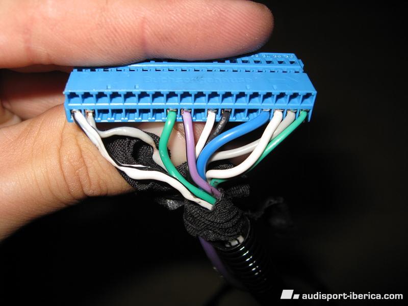

Muy buenas, queria saber si alguien tiene el esquema de los pines de la centralita, el caso es que me vino el cable mal acoplado all conector y tengo que mover todos los cables, en principio lo he hecho como he creido que era pero ranting2.gif no lo he hecho bien y se han quemado dos cables crying_anim.gif No me gustaria que me pasara lo mismo asi que si alguien tiene el esquema o me podria facilitar una foto del conector bien se lo agradeceria. El caso es que a mi me venia asi:
Muy buenas, queria saber si alguien tiene el esquema de los pines de la centralita, el caso es que me vino el cable mal acoplado all conector y tengo que mover todos los cables, en principio lo he hecho como he creido que era pero no lo he hecho bien y se han quemado dos cables No me gustaria que me pasara lo mismo asi que si alguien tiene el esquema o me podria facilitar una foto del conector bien se lo agradeceria. El caso es que a mi me venia asi:

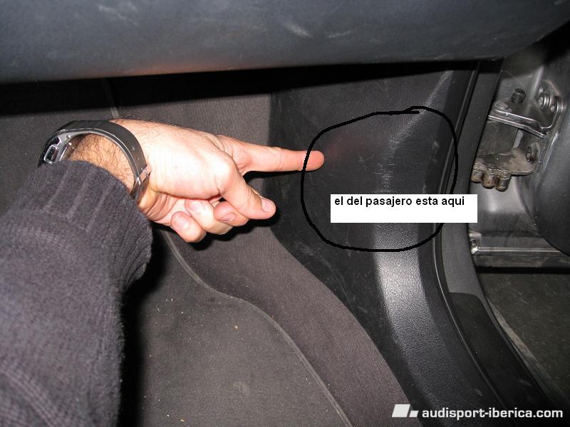

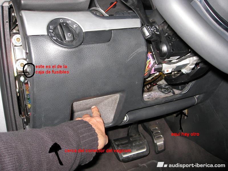

Y por ultimo el del conductor esta debajo de esta tapa, tienes que soltarla y debajo entre dos fusibles metalicos esta el del conductor. Para soltar la tapa hay un tornillo donde los fusibles normales del coche y otros dos debajo. Espero que te sea de ayuda, un saludo. -

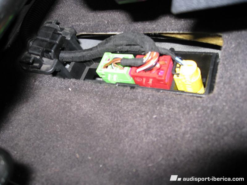

La tapa sale desde el lateral tirando para arriba pero con ciudado que lleva unas grapas. Y las conexiones tal y como te dije estan en el suelo, debajo de los asientos, pero en el coche, no en el asiento. Si los asientos no te vienen con cableado no se si te serviran los mismos de los tuyos. -

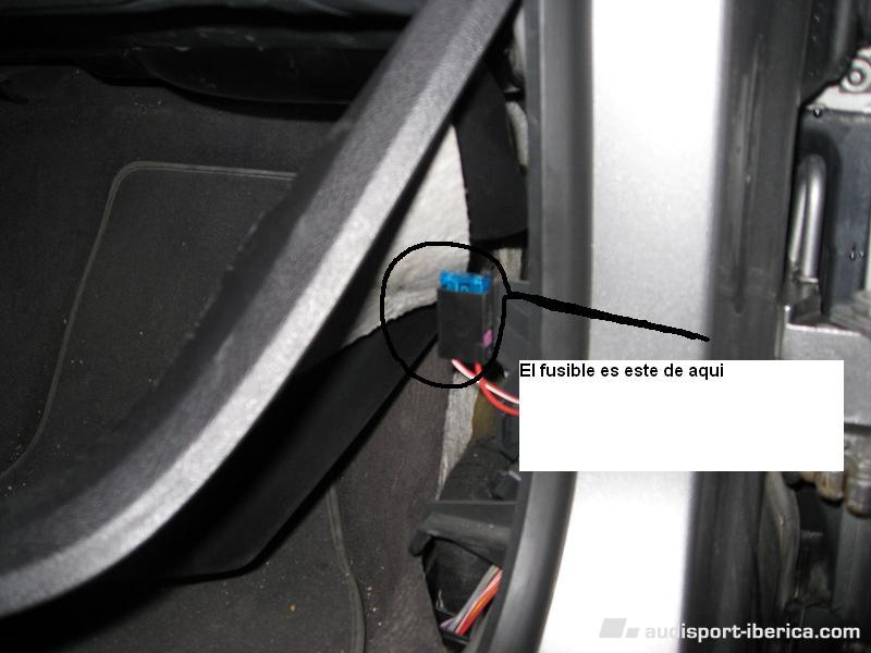

Bueno aqui te pongo unas fotos de donde estan los fusibles, los fusibles son como los de la caja de fusibles -

Muy buenas Cobrabf, yo realice el mismo cambio que tu, no hace mas de un mes, es quitar y poner. Eso si, ojo con los fusibles de la regulacion lumbar, son de 10A y los electricos necesitan minimo de 15A, te lo digo porque yo al montarlos los heche hasta atras para apretar bien los tornillos y click, a tomar por cu... fusibles y me volvi loco para buscarlos, por si acaso te digo, el fusible del conductor, se encuentra debajo del volante del conductor entre dos especies de reles pequeños plateados y el del copiloto está en el guarnecido del marco de la puerta, a ver si me explico, si fueras sentado de copiloto donde pegas con el pie derecho :clap1: , vamos donde debe estar el pasa muros mas o menos. Y el del conductor te toca soltar la tapa donde esta la pequeña guantera para los papeles. Como no se si me he explicado muy bien si te surge alguna duda me preguntas sin problemas :ranting2: Por cierto, que se me olvidaba, las conexiones de los asientos van en el suelo, debajo de una tapita negra, creo recordar que eran tres, amarilla de dos cables (airbag), creo que morada y verde ( pero te digo creo jejeje que no me acuerdo) -
