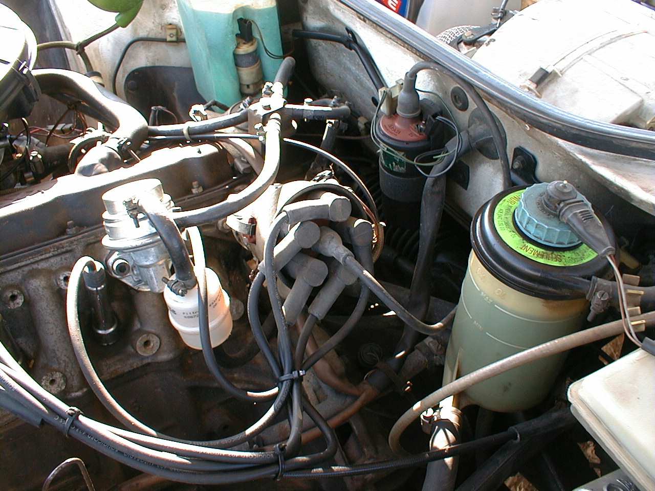

bueno el ruido es capitulo aparte , ayer precisamente estuve arreglando , mejor dicho "arreglando" el tubo de escape , el segundo silenciador tenia un agujero y espero que nadie me pida fotos por dios que me da algo , en resumen lo rellene de lana de vidrio con un palo y le solde una chapa , casi me quedo ciego queratitis fotovoltaica y mi mujer sigue diciendo que cuando salgo del trabajo a tres kilometros de casa ya me oye y va poniendo la mesa , en fin , que aun pierde pero lo bueno es que aprendi un poco a soldar , sobre esa reunion de audis en zaragoza pues no voy a poder ir . no se si van a tener tapones de recambio de ese carburador , en vagcat.com pone que ya no esta disponible , la junta de motores que puse no resulto ser muy eficaz , y la direccion sigue perdiendo liquido ...me planteo la compra de otro 100 , es un diesel , solo se que tiene casi 300 000 , del 90 y 110cv , no se mas datos pero buscando en internet hablan de que en ese año salio uno con inyeccion directa de 2500cc pero que tiene mas de 110 caballos , sabeis algo de un audi 100 type 44 turbo diesel 110 cv del año 90 ? -

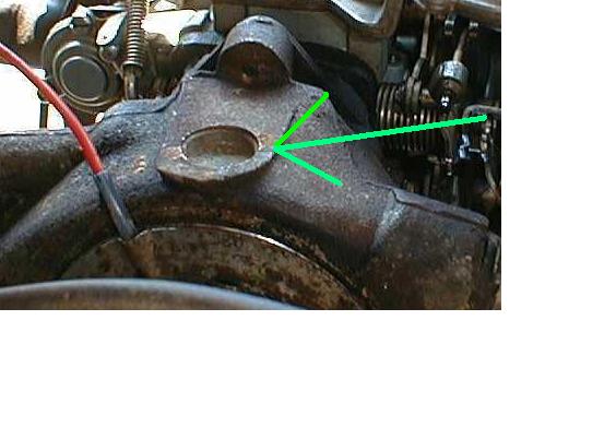

resuelto el misterio pues , la busqueda de conocimiento es importante , luego viene la puesta en practica de lo aprendido , de momento ya puedo darle a ese tapon con el martillo y cambiarlo y acabar con esa fuga , la verdad es que no sabia nada de que se limpiaran los circuitos de refrigeracion con arena a chorro , primero pense que los tapones serian por si se congelaba el agua dentro en invierno , gracias a los que sabeis mas por vuestra ayuda , y bueno tampoco sabia que habia pocos audi 44 con carburador, intentare cuidarlo lo mejor que pueda con vuestros consejos , gracias a todos -

es uno igual a este que te indico , esta al lado de esa tapa donde entra el cable rojo, lo siento pero no me daba para meter la camara por alli debajo , -

aqui se ve uno de esos tapones , el de la fuga esta abajo a la izquierda , junto a la tapa donde entra el cable rojo. gracias por el aviso de no lavar con gasoil la direccion , espero que no se acabe de estropear, para limpiarla que se usa , agua con detergente o sola ? -
