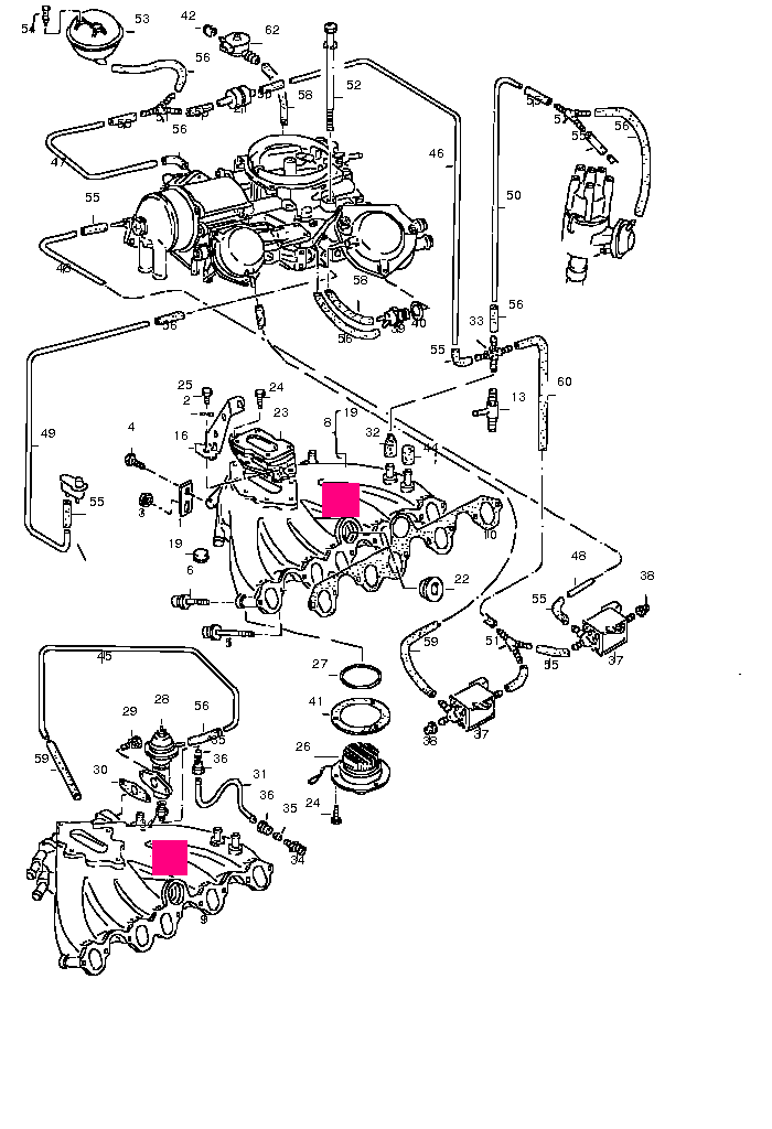

  1. ...las fotos:

  4. hola a todos , soy nuevo en el foro , me llamo miguel , tengo un 100 cd del 84 que ha estado parado un par de años , solo se le cambio la bomba de gasolina y funciona bien , arranca normalmente al primer golpe de llave , lo unico que le pasa es que gotea liquido del circuito hidraulico por debajo del colector de admision , lleva en el centro una tapa circular con tres tornillos bajo la cual hay una entrada de un cable , justo a cada lado hay unos tapones que parecen de alumino de un centimetro o centimetro y medio de diametro , algo parecido a los tapones de un bloque motor , he marcado la zona con un cuadrado rojo en el dibujo que adjunto , el tapon esta en la cara inferior que no aparece en el dibujo , mi consulta al foro es si alguien sabe que pieza de esa zona funciona con liquido de hidraulico , si es urgente repararla , que daños podria causar el liquido si entra por la admision , o si simplemente con sellar el tapon con junta para motores puedo seguir tirando , no me atrevo a tocar nada del carburador y por aqui no conozco a ningun mecanico especializado , gracias y un saludo miguel / huesca
