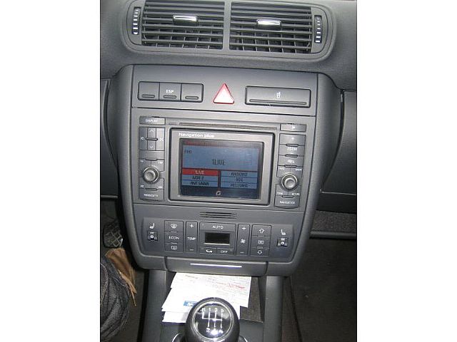

  7. bien!!! en esa parte superior (donde iba la tira cromada) no hay hueco ninguno para meter silicona... la verdad es que quizas pruebe a hacerlo como dice davidtdi.. puede ser lo mas "limpio" No me he explicado bien, digo en la moldura superior (tapa de los botones y warning), pero no que le pongas silicona donde tenías la tira cromada... ¿ahí para qué? Estamos hablando de tapar el hueco entre el navi y la tapa superior, pues centrándonos en ese sitio, si pones silicona vas a unir la tapa y el navegador, cosa que no tienes que hacer porque no podrás sacar el navi despues. Hasta aquí creo ya vamos todos en línea. Bien. Pues como solo has de poner silicona a una de las 2 piezas sin que se unan, pues elige la tapa de los botones. Ahora espero haberme explicado mejor. En otro orden de cosas, yo lo que te decía que lo tapes con lo que lo tapes, nunca será el mismo color que el resto del salpicadero. Así pues, te puede quedar peor si intentas igualar el color y no lo consigues, que si directamente le das otro troque en aluminio, carbono, o como quieras. Pero es mi opinión personal, aquí cada uno que elija. También digo que no sé cómo quedará la silicona negra, lo mismo queda de la releche !!!!! En ese caso, FOTOS YA !!!! Valcax, las fotos que me pediste, a ver si me acuerdo este finde... te vamos a nombrar el perseguidor de fotos oficial del foro !!! no voy a igualar el color de nada, eso es y sera siempre una chapucilla, por eso la silicona negra puedes ser buena opcion. entiendo que lo que dices es sacar la tapa de los warning y aplicar debajo la silicona, una vez seca volverla a colocar para que no se queda pegada al navi..¿? Tampoco es tanto problema aplicarla directamente a la ranura, ten en cuenta que la silicona con un cutter la cortas cuando quieras. PD ... cuantas fotos voy a tener!! jeje.....

  13. asi es como ha quedado sin la moldura, esta mas fino no? la ranura encima del navi la verdad es que en la realidad no se ve tanto pero el flash de la camara lo resalta mas de lo que es. y esta de "nocturnidad y alevosía".....

  15. gracias! ya le he quitado la tira superior... creo que me gusta mas...
  16. voy a quitar la moldura de arriba.... y la pongo abajo tapando la ranura, a ver como queda....

  19. Que va, arriba no tengo ninguna tira porque es la botonera original del coche, ¿por qué la llevas ahí arriba?. Eso sí, entre la botonera y el navi, quedan unos cms, en los navis de A6 y A8. Por eso le puse esa tira, que no es cromada, es de aluminio y va encastrada. S2. Edito: fijandome en tu foto, lo que llevas tú es una pegatina encima del marco de la botonera... ¿la has puesto tú? ¿para qué la pusiste? yo no he puesto esa lista cromada, .... pensaba que era de origen!! no??? edito: acabo de ver fotos de los a3 con naviplus y es verdad que ninguno tiene esa tira!!! jod** pero para que han puesto eso ahi en mi coche??????? y yo pensando que era original!! OK, entiendo que el coche te lo compraste de segunda mano entonces.... pues parece un tira cromada de esas 3M, que son adhesivas. Supongo que la podrás quitar perfectamente. Luego, en ese mini hueco que te queda entre el navi y la botonera, puedes hacerte una tira de aluminio como hice yo, aunque la tuya es muchisimo más estrecha todavía, y quizás te costará encastrar ahí la tira. Prueba a ver cómo te queda, no pierdes nada, y mejor que no se vea el hueco. (mi opinión). Si optas por poner silicona como te decían por aquí (nunca lo he visto, no sé como quedará), piensa que extraer el navi es un clásico, ya que acabarás poniendo más accesorios al mismo (ya lo verás), y por tanto has de poner alguna tira "de quita y pon", así que con silicona no creo que te valga. S2. sí, lo de la silicona he pensado lo mismo que tú entonces estoy por quitar la tira de arriba y ponerla abajo.... no????

  21. lo que no me gusta es que no aparecen los nombres de las calles en el mapa....
