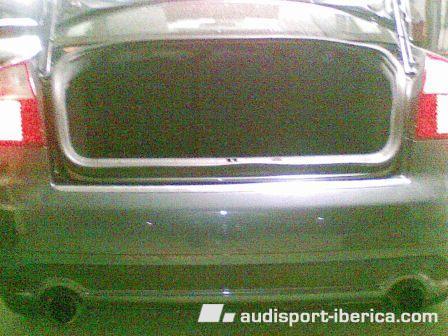

OTRO MAS!!!!hoy estoy que rompo
adolfinik responde a adolfinik de discusión en Audi A4 B6/B7 (2002-2008)

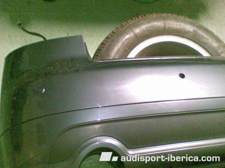

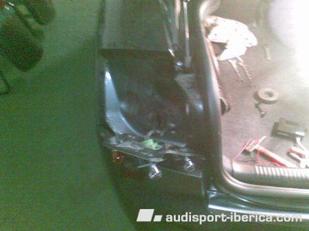

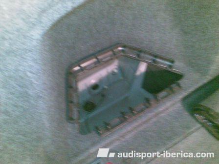

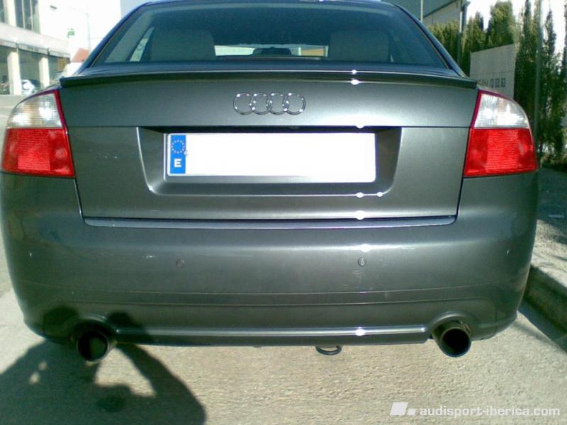

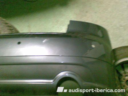

Lo mas trabajoso fue desmontar el paragolpes trasero porque hay que desmoquetar el maletero un poco por los lados para llegar a los tornillos de sujeccion del mismo,pero con paciencia todo se hace. -El paragolpes viene marcado por detras para hacerle los abujeritos y el kit trae su propia broca asi que es coser y cantar. -Lo ultimo es colocar los sensores que entran perfectos y conexionarlo todo,probarlos y a montar. -

Luego conectarlo al piloto trasero izquierdo,por cierto muy facil un cable conectado a marcha atra y el otro a masa. -

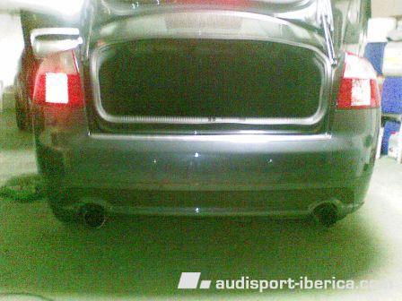

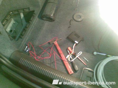

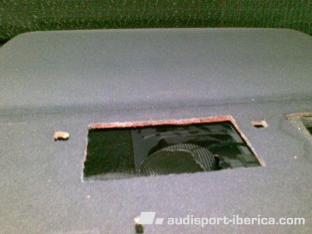

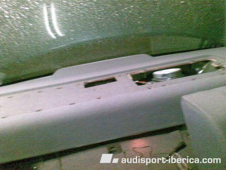

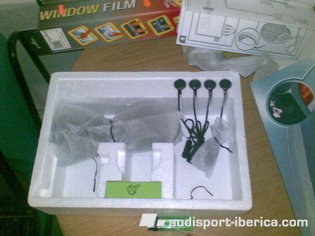

Lo primero que hice fue la instalcion electrica,montar el altavoz,el conexionado de los cables y la centralita. -El altavoz lo monte en la bandeja trasera y la centralita debajo del paso rueda trasero izquierdo. -
Pues despues de las llantas vino el parktronic trasero,he elegido el valeo porque vi el de Mark y los sensores no pegan mucho el cante y es muy facil de montar:

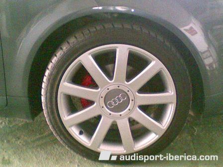

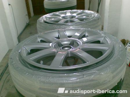

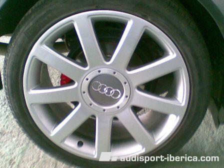

Y este es el resultado final ya montadas y con sus tapitas;las tapitas no las pinte porque fui al conce y las compre las 4 nuevas.

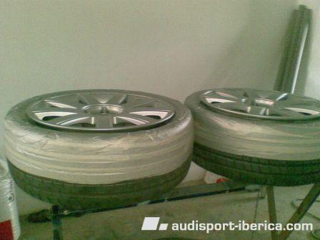

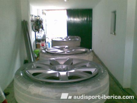

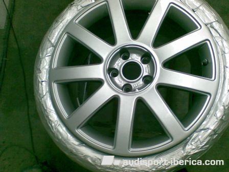

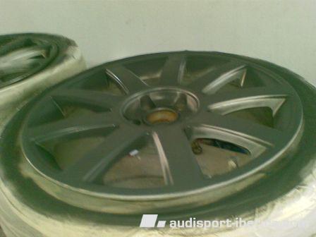

Y por ultimo pintar y lacar,le dimos por lo menos 3 capas de pintura y otras 3 de barniz,se han quedado:

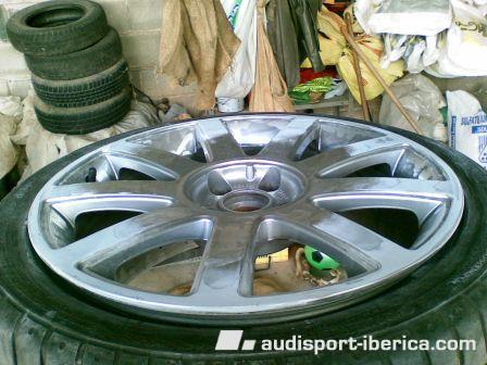

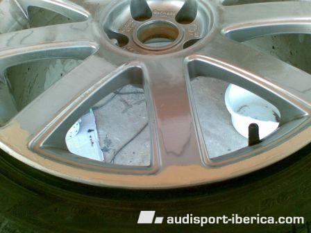

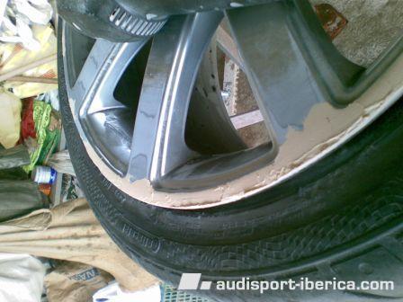

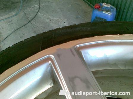

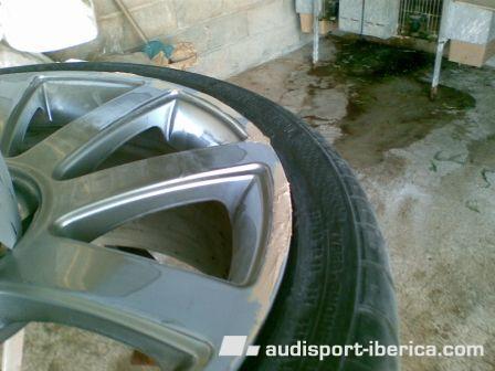

Los siguiente fue darles un rapsito con una masilla para aluminio y volverlas a lijar de nuevo(por cierto vaya una trabajera que no veas con tanto rinconcito jiji)

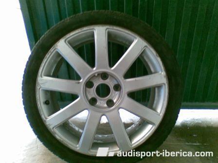

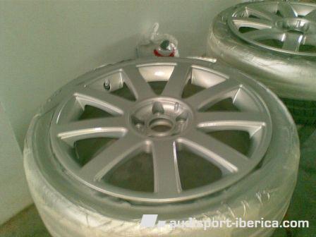

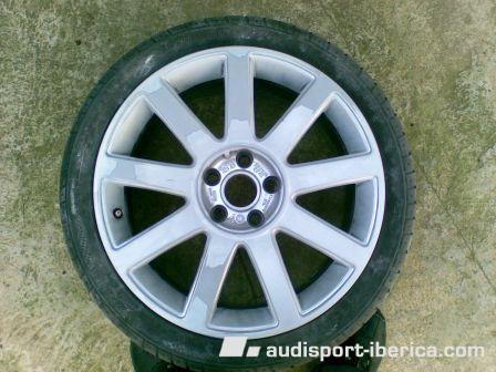

Lo primero que hice fue llevarlas al taller para desinflarlas y destalonarlas para que fuera mas facil el trabajo,lo segundo fue darles un lijado para rebajar los arañazos:

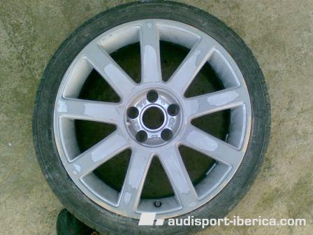

Reparacion_de_Llantas_by_Adolfink.pdf Bueno compañeros pues ya vendi mis trapecio al forero madi y e compre unas RS4 originales 18,pero como veis en la foto estaban muy estropeadas.asi os pongo mas o menos el proceso de reparacion,si algun moderador cree conveniente moverlo a otro sub-foro que lo haga pero creo que es un tema interesante por eso lo pono aqui. -La primera foto del estado general de las 4 llantas,solo sale una pero las 4 estaban mas o menos iguales:

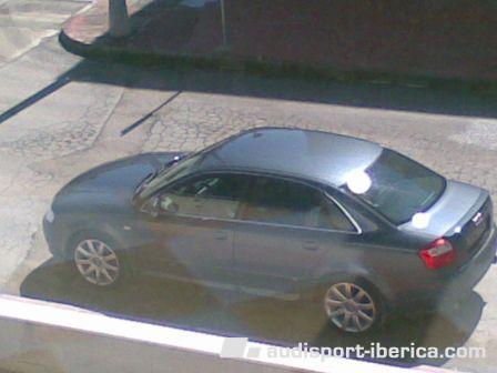

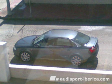

Pues a mi sinceramente para el añadido S-line no me gusta el espadin os dejo una foto del mio y juzgais vosotros mismos.
