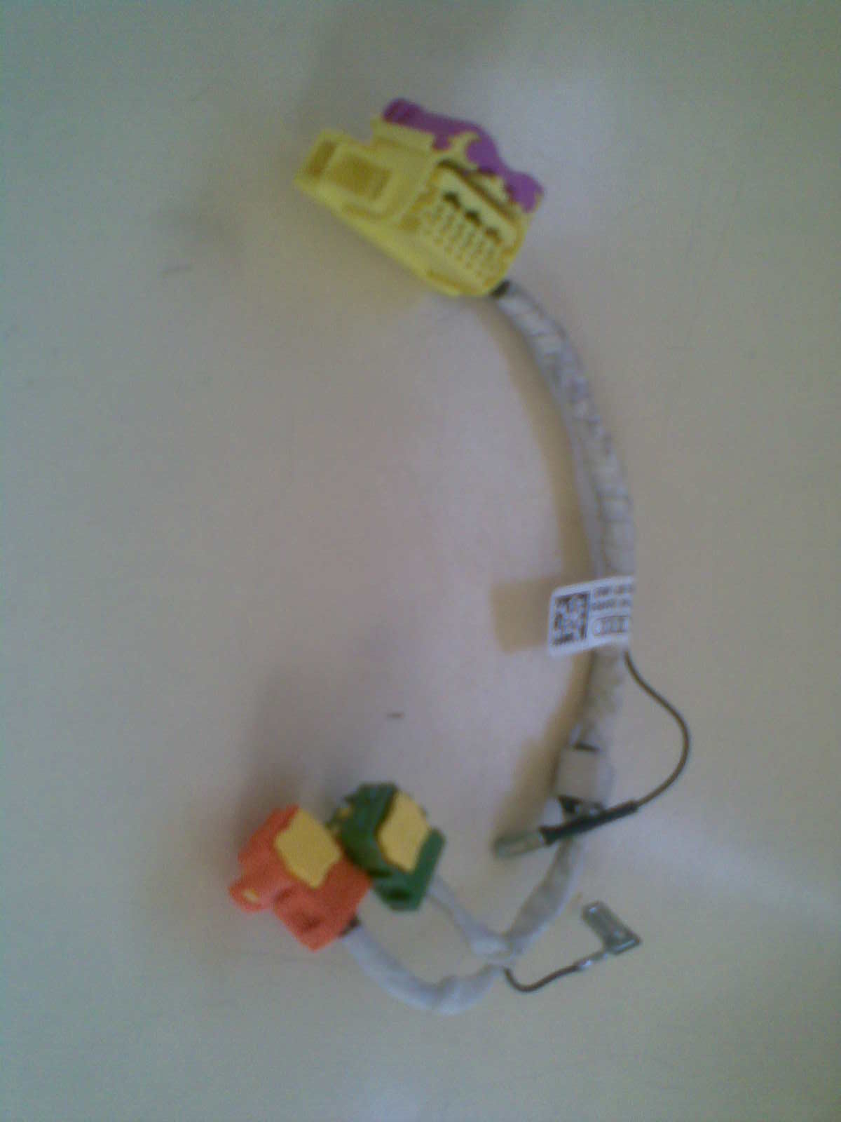

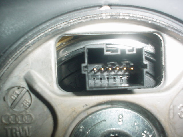

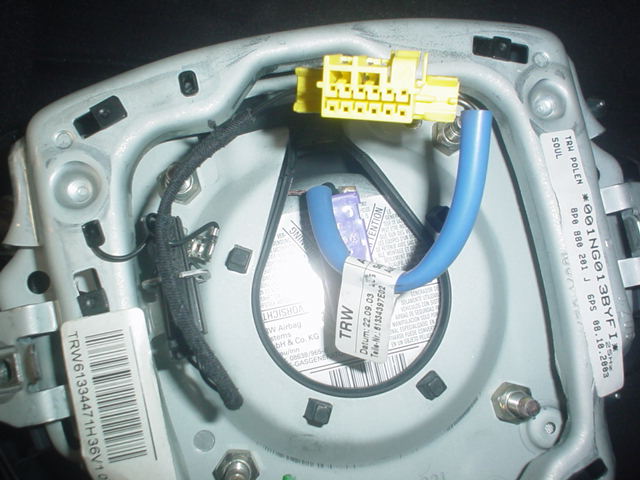

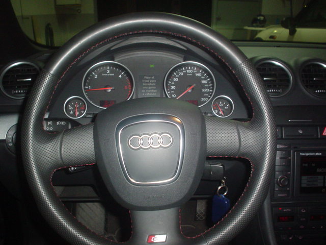

	bueno pues todo esto a sido gracias a mark, vegarty y avant130, pues despues de haber estado toda la tarde liado lo e conseguido... para empezar e desmontado el airbag e desmotado el volante y seguidamente e desmontado el anillo... OJO cuando e ido a montar el anillo de l b7 pues... sorpresa chicos el anillo del b7 no valia para mi b6 la clema amarillita de 2 cables... uno blanco y uno amarillo no entraba en el anillo... total e vuelto a montar mi anillo y... y e tomado otra opcion , seguidamente e cojido el cable que va del anillo al airbag y me sentado en una silla... con los dos cables en mano (el del b6 y el del b7 que van del anillo al air bag repito) e cojido el mio b6 y e cortado la clema que entra en el anillo luego he cojido el cable del b7 y le e cortado las dos clemas que van al airbag y las e soldado con el cable que entra en mi anillo.... bueno pues ya tenia el tema airbag solucionado.... despues e cojido los dos cablecitos negros que va uno a cada clavijita del volante y e hecho lo mismo eso si hay que fijarse que este todo igual que antes... conclusion: es cierto que se puede montar volante b7 en un b6!!!!!!!!! ahi van unas fotitos mas!!!!

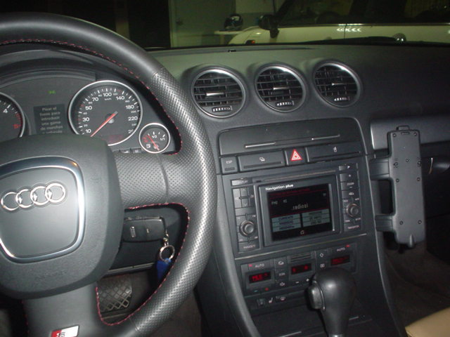

	señores y señoras, damas y caba lleros,foreros y foreras!!!! prueba superada volante b7 motado en mi a 4 b6

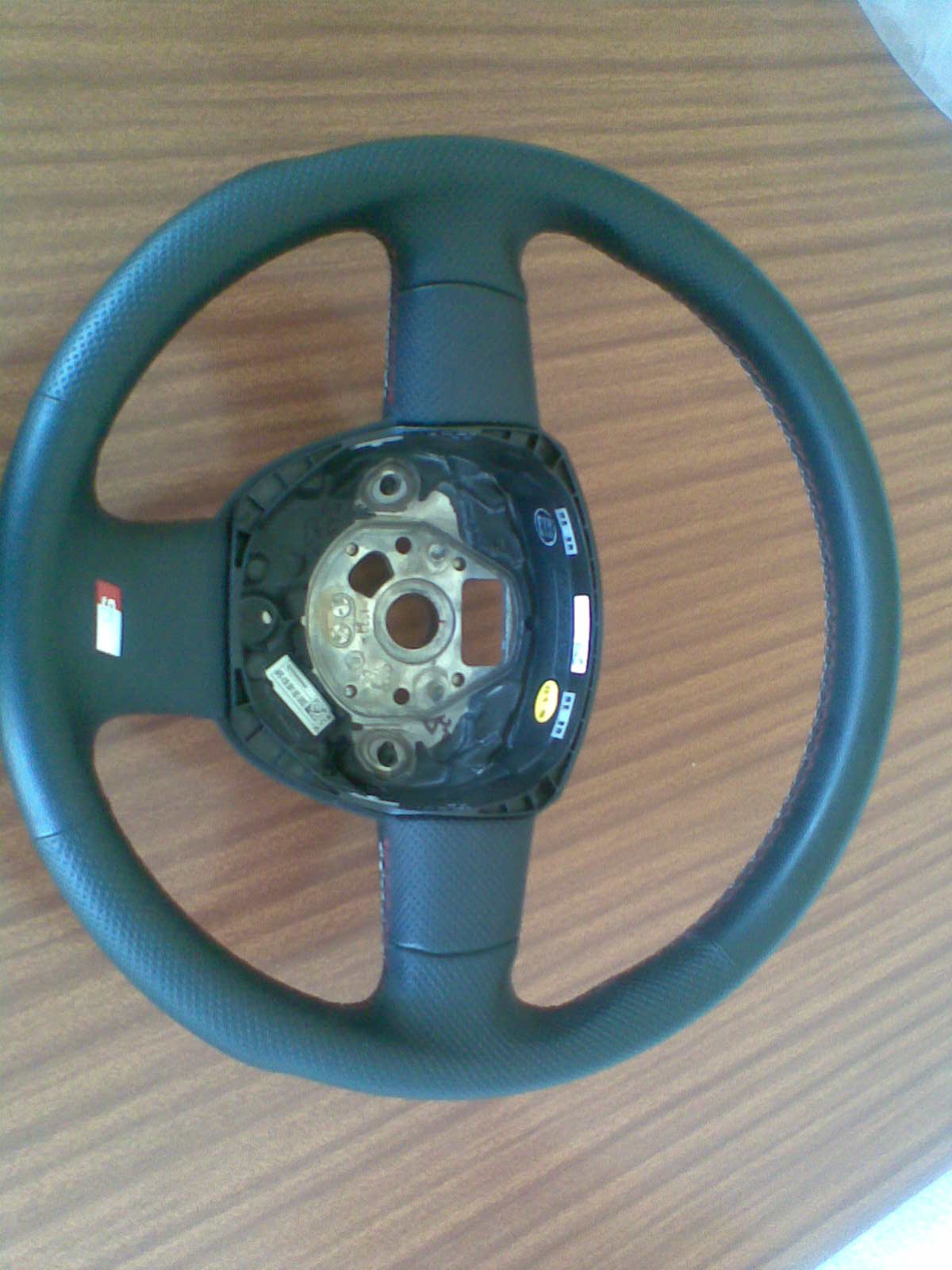

	bueno gracias a vuestra ayuda ya tengo el volante b7 sline ya tengo el airbag b7 ya tengo el anillo b7.... ya tengo el cable del anillo al airbag , solamente me falta saber si el anillo b7 que e comprado es complatible con mi smls (b6 con tempomat) por que el anillo que he comprado estaba montado en un b7 sin tempomat.... si alguien se a visto en esta situacion le agradeceria su aportacion, y sobre todo agradecer a mark y vegarty .... que son geniales y les estoy dando una coña que es demasiado !!!! saludos!!!
	con lo cual la conclusion que e sacado con vuestra informacion (mark, vegarty,avant130) es que tengo que cambiar el anillo... espero que me salga todo bien!!! que tengo ya unas ganas de tener el nuevo volante!!!!!!! la verdad es que es un poco lioso esto de los anillos los airbag etc... como para cambiar lo asientos... buf me vuelvo loco! saludos a todos!!!!

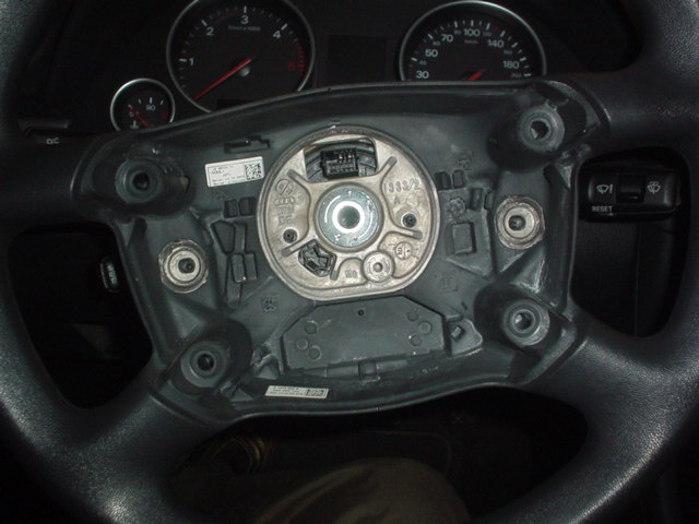

	muchas gracias por la info... pues estado hablando con mark y vegarty y me lo an aclarado bastante bien por que yo no tenia ni idea... bueno pues esta es la clavija de mi anillo y del airbag... van fotos
	vamos haber... la verdad es que mejor no te puedes explicar pero todo esto para mi es idioma en chino, lo del tipo de anillo no tengo ni idea le puedo hacer unas fotos y enseñartelas y lo del airbag no se como explicarlo... lo que si que te entendido es lo de que mi airbag es monoetapa y el otro es multietapa.aunque lo de puentearlo no se si hacerlo, una vez estuve trasteando y se me encendio la luz del airbag, me cobraron 100 euros por apagarmela, y lo que me dices de la conexion del anillo era mi duda, tu me as querido decir que la conexion de un anillo de b6 no es la misma que la de un b7, es asi? la caña si que es la misma verdad? quiere decir que lo que es el volante acoplaria? muchisimas gracias por tu informacion, porque en el conce me dicen que ellos no ma cambian el volante.
